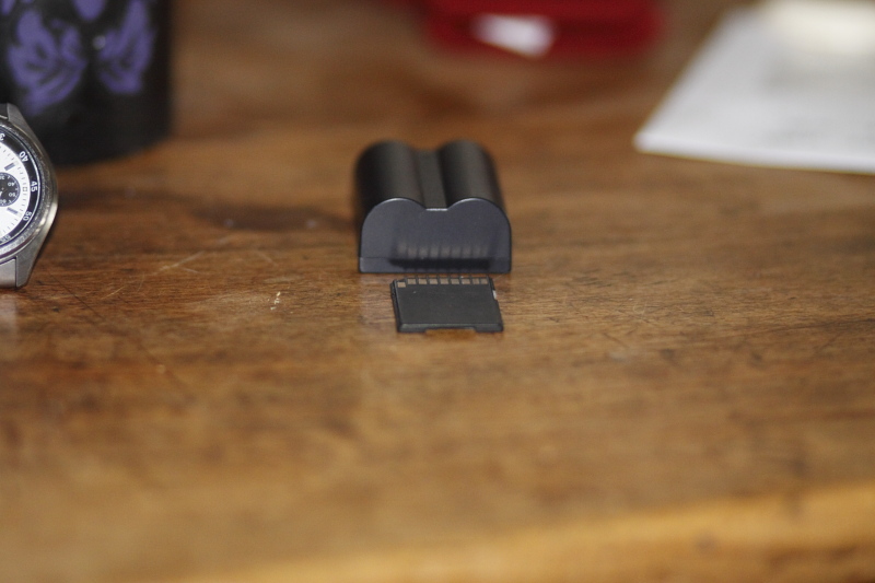

    Les pbs de Back et Front Focus sont surtout visible quand tu es sur des petits champs.... Clairement un 85 1.8 à F11 on verra pas vraiment le pb, Mais si on l'utilise a 1.8 ou 2 sur une map a 1m y'a interet à être bien réglé ..
    Pour l'exemple mon 85 1.8 reglé donne ça comme champ à 1.8 sur un sujet a 85 cm pil poil :
    • EXIF: Canon ( EOS 50D) | 85 1.8 | 85mm | 1/125s | f/1.8 | ISO 1600
