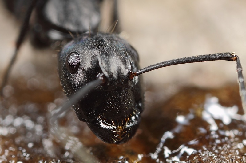

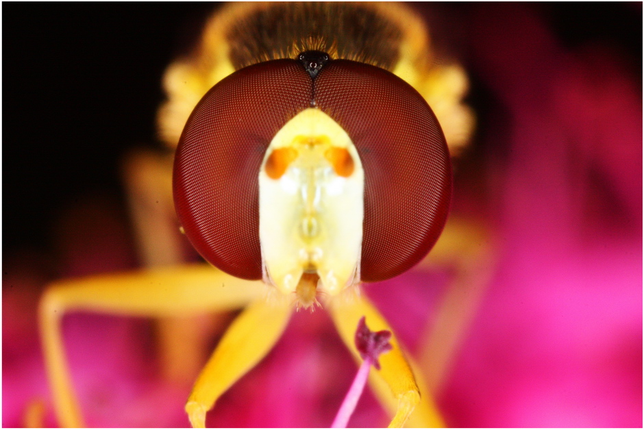

    La lentille du MP-E 65 est très petite par rapport aux lentilles des objectifs macro classiques.
    • EXIF: Canon (EOS 400D DIGITAL) I 32mm I 1/50s I f/5.6 I ISO 400

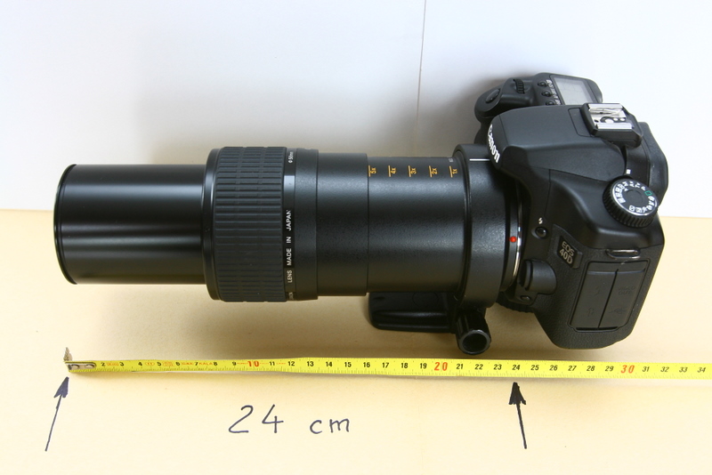

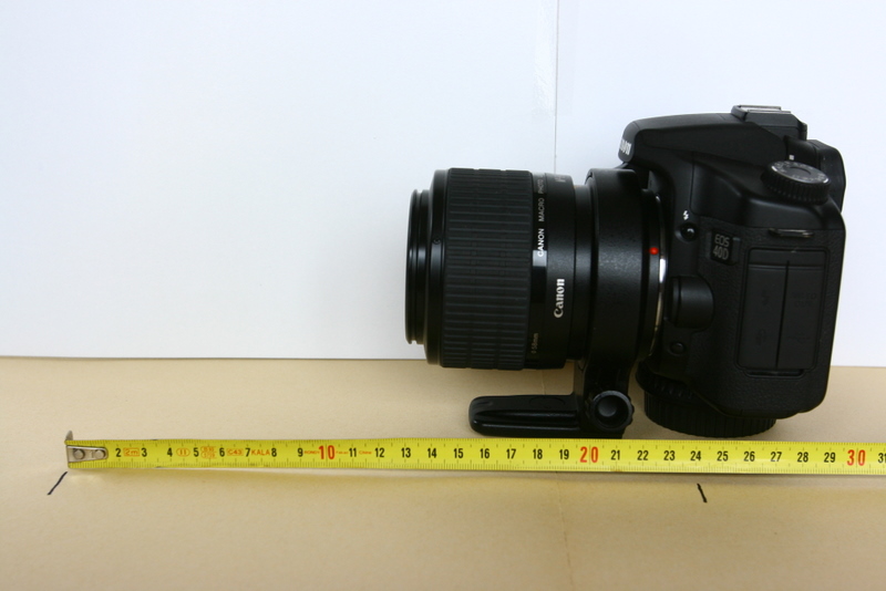

    La distance de map (invariable) est de 24cm du plan focal au sujet, en grossissement 1:1 voici ce que cela donne.
    • EXIF: Canon (EOS 400D DIGITAL) I 31mm I 1/125s I f/5.6 I ISO 400

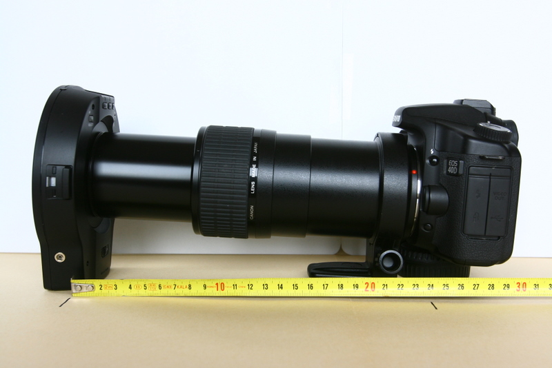

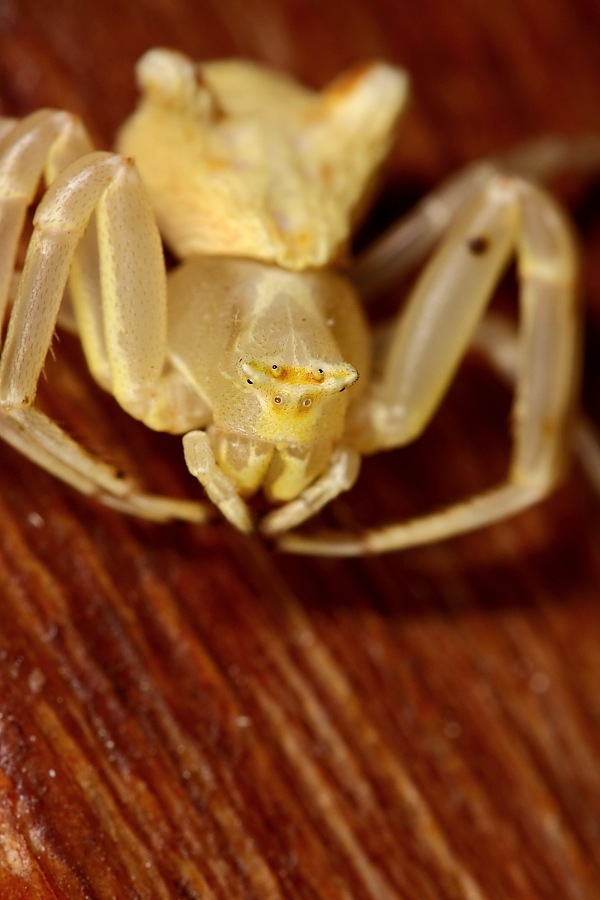

    L'allongement du fût au grossissement maximum de 5:1 amène la lentille très près du sujet, environ 2 cm.
    • EXIF: Canon (EOS 400D DIGITAL) I 26mm I 1/40s I f/5.6 I ISO 400

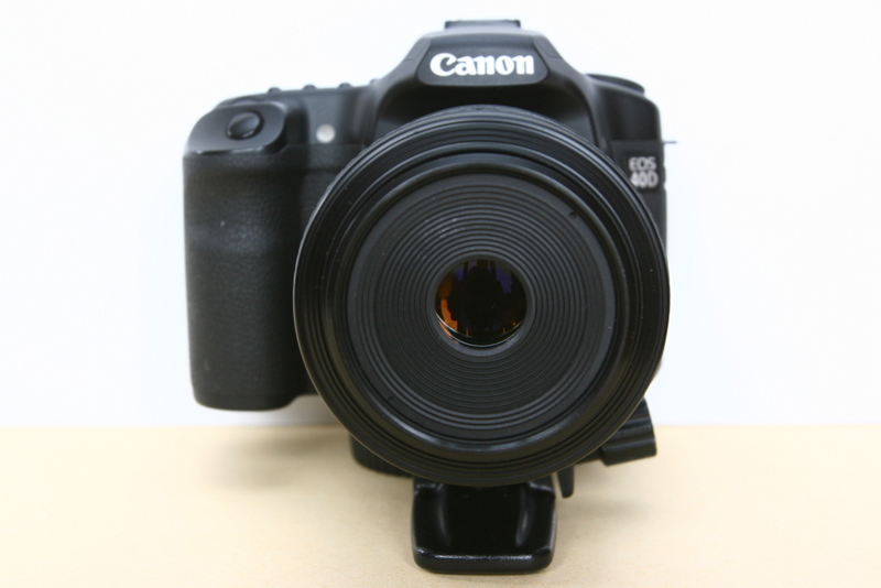

    Comme le dit Ignatius, en allongement maximum le sujet entre à l'intérieur du flash annulaire et l'emploi de celui-ci est impossible alors que c'est justement au rapport 5:1 que le manque de lumière se fait le plus cruellement sentir. Un flash cobra sur le boîtier est également inefficace, ce qui conduit à utiliser d'autres artifices pour obtenir l'éclairage nécessaire.
    • EXIF: Canon (EOS 400D DIGITAL) I 27mm I 1/80s I f/5.6 I ISO 400

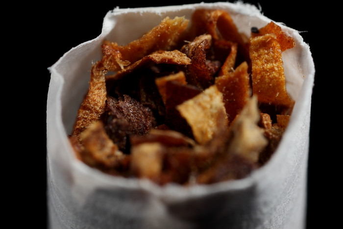

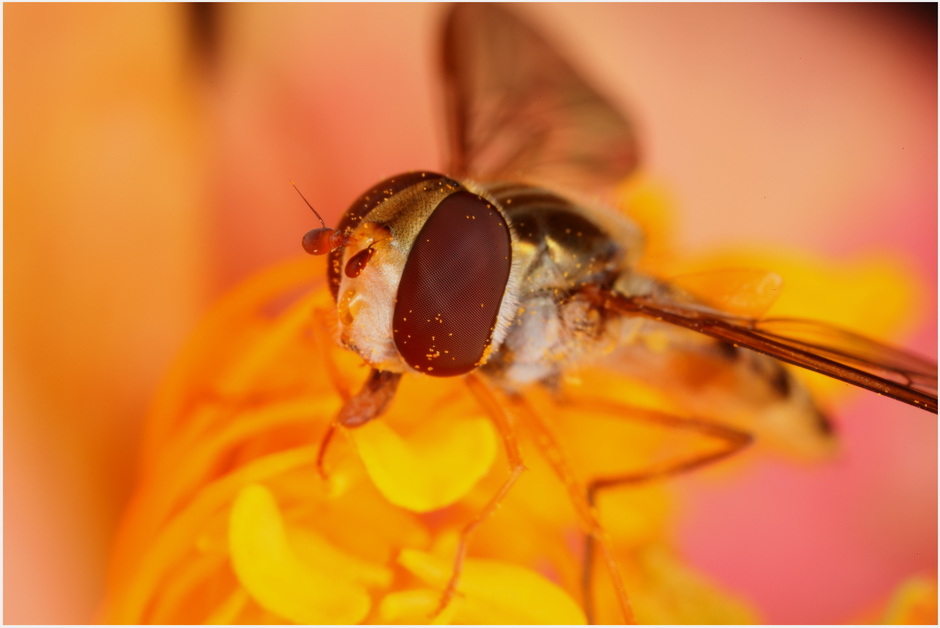

    Bon, il faut bien qu'il y en ait un qui commence, alors je me jette à l'eau, avec un bemol, je n'ai pas pris un même sujet aux différents rapports de grandissement du fait que jusqu'au rapport 2:1 j'utilise les objectifs macro traditionnels. Voici une photo des premiers essais que j'ai réalisés sur une toute petite mouche: RAPPORT 4:1
    • EXIF: Canon (EOS 400D DIGITAL) I 65mm I 1/60s I f/10 I ISO 800

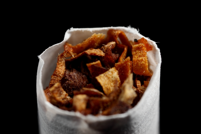

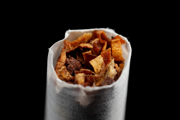

    Par défaut Exemple X1 - X5
    voici un exemple rapide :
    C'est pas de belles images, mais ça illustre un peu le pouvoir de grossissement de la bête.
    Photos plein-format non-recadrées bien sûr, vite faites ce soir pour répondre à la demande générale.
    • EXIF: Canon ( EOS 5D Mark II) | 65mm | 1/50s | f/10 | ISO 200

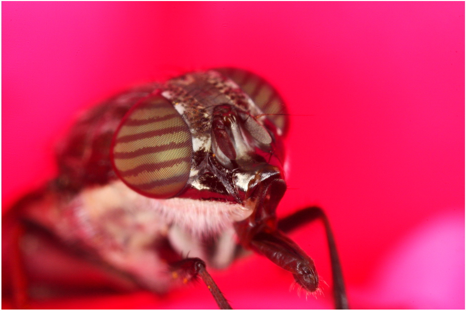

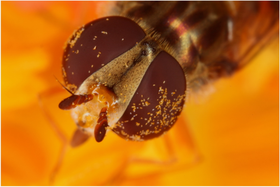

    Je n'ai pas de suites de photos avec les différents grossissements mais quand c'est possible, du moins quand le sujet s'y prête j'aime bien (m'amuser!!) et faire des essais. Alors je mets ce que j'ai en stock.
    En l'occurrence le syrphe est un très bon sujet! On dirait qu'il aime le flash et c'est vrai qu'il dégage de la chaleur, ça doit lui faire du bien

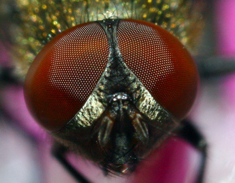

    1 - Grossissement 1, sans recadrage en FF
    • EXIF: Canon ( EOS 5D Mark II) | 65mm | 1/200s | f/16 | ISO 200

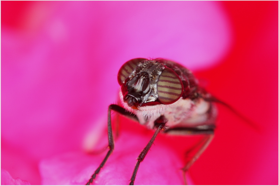

    2 - Grossissement entre 3 et 4, sans recadrage en FF
    • EXIF: Canon ( EOS 5D Mark II) | 65mm | 1/60s | f/16 | ISO 200

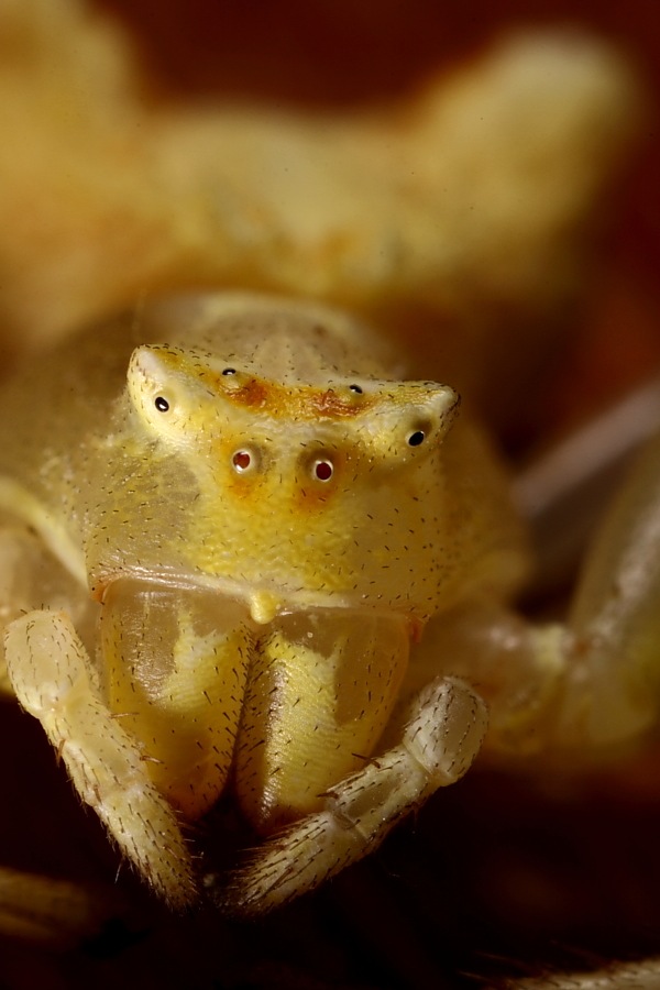

    3 - Grossissement 5 avec extender 1.4, sans recadrage en FF
    • EXIF: Canon ( EOS 5D Mark II) | 65mm | 1/125s | f/16 | ISO 200

    Je balbutiais avec le flash annulaire, on voit que la lumière est trop forte.
    • EXIF: Canon ( EOS 40D) | 65mm | 1/250s | f/11 | ISO 400

    Hélas je n'ai pas encore réalisé de cliché qui me comble au rapport 5X.
    D'une manière générale, je sais que je suis loin d'être content de ce que j'ai fait, mais avec l'espoir de faire beaucoup mieux. J'ai pas mal d'images qui auraient pu être très jolies, mais à quelques dixièmes de millimètres près, c'est foiré.
    Je te met quand même une photo moyenne réalisé à un rapport d'environ 4X (sur Full frame c'est pas le plus impressionnant) et une photo que j'aime bien réalisée à ma dernière sortie avec July13, même si ce n'est que du 1X.
    • EXIF: Canon ( EOS 5D Mark II) | Canon MP-E 65mm | 65mm | 1/100s | f/10 | ISO 200
    • EXIF: Canon ( EOS 5D Mark II) | Canon MP-E 65mm | 65mm | 1/200s | f/9 | ISO 100

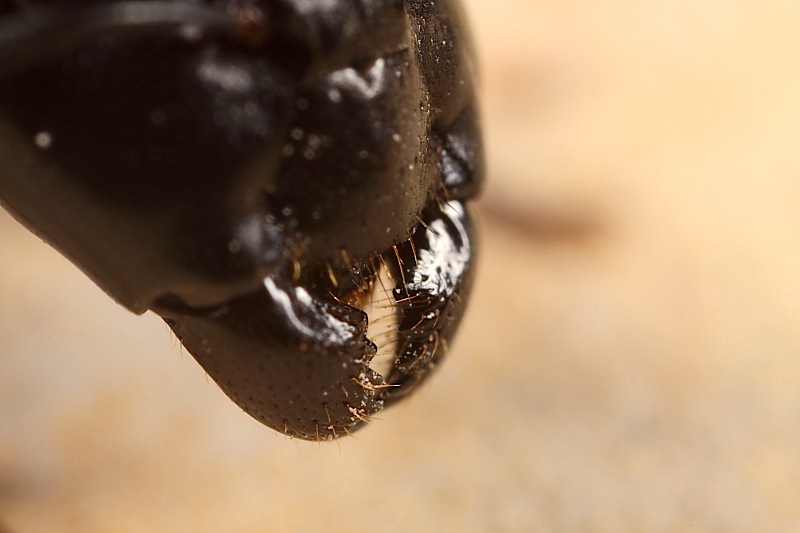

    Dans mon stock j'ai retrouvé cette tête de libellule où il manque le chapeau , je la trouve inquiétante!
    • EXIF: Canon ( EOS 40D) | 65mm | 1/160s | f/13 | ISO 400

    Petite araignéee :
    d'abord avec le 100mm :
    • EXIF: Canon ( EOS 50D) | 100mm | 1/160s | f/9 | ISO 250
    Puis avec le MPE, à X3 ou X4 :
    • EXIF: Canon ( EOS 50D) | 65mm | 1/200s | f/11 | ISO 200

    Après recherche dans mon stock j'ai retrouvé une série qui remonte à 2 mois quand je faisais des essais de grossissement avec une mouche compréhensive.
    Je les ai prises à main levée car la fleur perchait à près de 2 m de hauteur et sans flash, même au plus fort grossissement.
    Avec du recul, si c'était maintenant, je changerai certains paramètres...
    1X
    • EXIF: Canon ( EOS 40D) | 100mm | 1/250s | f/5.6 | ISO 400
    2x
    3X
    4X
    5X
