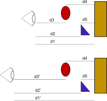

    Par déformation, on entend image qui ne correspond pas à la vue humaine. Or, la seule focale capable de reproduire la vue humaine est dite standard et correspond à une valeur de 50 mm.
    - Un grand angle déforme, quelle que soit la distance du sujet. C'est une question de distance par rapport au centre de l'image : plus on s'éloigne du centre, plus la déformation est importante ; la déformation tendant vers zéro au centre.
    - Une longue focale déforme aussi ; mais d'une autre manière : elle a pour effet de rapprocher (c'est une lapalissade...) d'autant plus que les objets sont loins.
    Faites le test suivant : vous cadrez un arbre avec la lune en arrière plan au 50 mm. Puis vous prenez votre longue focale et reculez de sorte que votre sujet principal (l'arbre) occupe le même espace dans le cadre qu'avec le premier cliché ; vous verrez alors un arbre de taille "normale" avec une lune de taille démesurément grande (c.f. la photo de loup hurlant dans un clair de lune).

    1er point : faux, mes paysages ne sont pas déformés dans les angles car même dans les angles, le sujet est très loin. Si la perspective est accentuée dans les angles, c'est qu'à cet endroit, on a un objet près de nous. Preuve encore une fois que la focale ne déforme pas mais que c'est un problème de distance. J'ignore combien de fois il va falloir le répéter, alors que cest un argument IMPOSSIBLE à mettre en défaut. Autre contre-preuve : les sujets dont on tire le portrait trop prêt ont au contraire un gros pif plutôt dans le centre de l'image, ça n'a donc rien à voir avec la position du sujet dans le cadre. Encore une fois, on ne parle pas de la distorsion. Ce n'est pas l'objet, ni la raison pour laquelle les portraits serrés sont déformés quand ils sont pris au grand angle.
    2ème point : re-faux, ce n'est pas une déformation (courbures ou non parallélismes des lignes qui le devraient) mais un tassement de perspective. Rien n'est deformé. Sauf si on chante la définition d'une "déformation"...

    ... il faudra expliquer à mon 14mm qu'il de doit pas déformer dans les angles, il n'a pas l'air de le savoir.
    N'explique rien à ton 14mm, il rend juste ce qu'il voit.
    Je suppose que tu ne fais pas d'aquarelle en extérieur (pas de l'aquarelle comme de nombreux aquarellistes un peu tricheurs qui peignent en studio d'après photo).
    Si tu en faisait, tu saurais que lorsque tu peins dans le décor, si tu prends un plan très large, par exemple la rivière qui passe à tes pieds qui vient de gauche vers la droite, au final, tu as une aquarelle qui ressemble à une photo au fish-eye. La rivière qui est droite devient courbe. Serait-ce le fish-eye qui déforme ou le sujet qui est comme cela?
    Autre exemple, si tu es très près d'un bâtiment, par exemple la peinture d'une ruelle de Provence, tu te retrouves avec une aquarelle à l'UGA. Avec des perspectives très marquées. Serait-ce encore l'UGA qui déforme ou la perspective qui est telle qu'elle.
    Repose-toi les bonnes questions (ou repose-toi tout court, en période de vacances, ça fait du bien).
    Enfin, je n'ai pas dit que les objectifs ne déformaient pas: en tonneau, coussinet ou autre, les zooms sont les champions de la déformation, mais ce n'est pas celle dont on parle.

    Dans le même ordre d'idée, il aurait aussi pu appelé sa vidéo "Influence de la distance sur les déformations", et dans sa démonstration, il aurait changé de focale pour cadrer de la même façon.
    Pour le coup, il tente de démontrer quelque chose en faisant varier plusieurs facteurs en même temps (focale ET distance). La seule méthode de démontrer l'influence de quelque chose sur une autre et de ne faire varier qu'un seul des paramètres (en cropant par exemple)

    Donc on revient à dire que la perspective dépend du point de vue... et donc de la distance et non pas la focale...

    Alors, pour mettre un peu de math la dedans.
    Tout est question de rapport de distances.
    Regardons ma magnifique illustration.
    Les distances d1 et d1' représentent la distance de l'œil (ou de la
    camera) a l'objet du fond (mettons le mur de la pièce). Les distances
    d2,d3,d2',d3' sont celles des objets a l'observateur. Toutes ces distances
    varient en fonction de la position de l'observateur. En revanche, les
    distances d4 et d5 restent fixes, quelque soit la position de
    l'observateur.
    On suppose donc que d1<d1', d2<d2' et d3 < d3'.
    Quid des rapports : d4/d1', d5/d1', d3'<d1' et d4'/d1' :
    Si on suppose que d1' tend vers l'infini (on est donc loin) alors les
    rapports tendent tous vers 0. Resultat, impossible de distinguer si le
    rond est plus proche ou plus loin que le triangle et on a l'impression
    qu'ils sont dans le mur.
    En revanche, si on a d3 qui tend vers 0 (donc très proche du rond) et en
    supposant que l'on puisse quand même voir les objets derrière le rond.
    Nous avons donc les rapport d4/d3, d5/d3 qui tendent vers l'infini. On a
    donc l'impression que le triangle et le mur se trouvent très très loin.
    Ce qui montre bien que c'est la distance entre l'observateur et les objets
    qui définie les perspectives.
