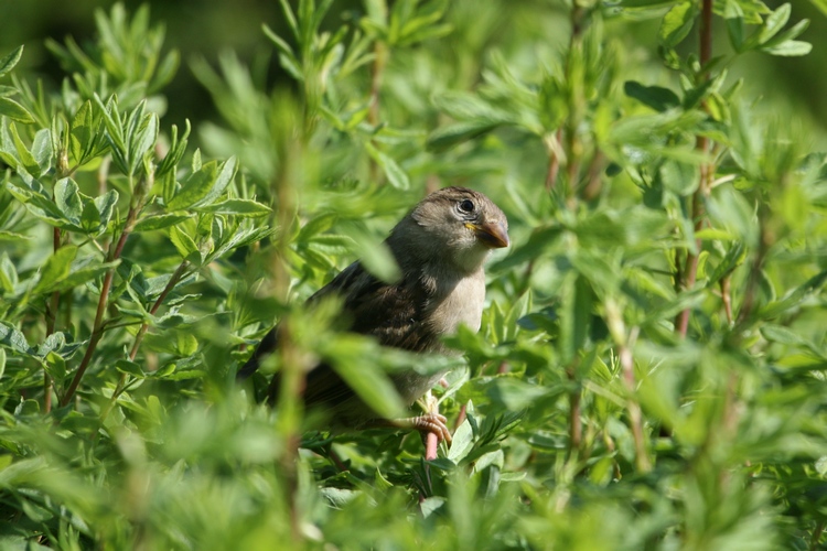

    salut à tous, j'ai donc acheté mon matériel d'occasion (20d + 100-400 L usm) l'objectif semble neuf, et toujours sous garantie. je n'arrive pas à faire des photos super nettes même à des vitesse assaz hautes et je crois qu'il y a un problème d'autofocus. l'IS fonctionne bien (apparemment!) car l'image se stabilise bien mais mes photos sortent floues même sur des sujets fixes.
    j'ai fais des test en activant la fonction N° 17 (is activé) mais pas plus de résultats. j'ai aussi un 24/85mm avec lequel pas de problème et je me dis que cela viens du 100/400.
    quelqu'un peut m'aider svp ou devrais-je directement passer par sav canon?
    merci

    Pour tester : tu as essayé une mise au point manuelle ?
    Si les lentilles ne posent pas de problème (MAP manuelle nette), tu pourras penser au SAV pour l'auto focus et les lentilles.

    Moi je vois sur cette photo que le focus est fait avant le sujet ...
    Qqs pistes et conseils:
    - Utilises tu le colimateur central en mode One Shoot ? (ca permet de verrouiller puis recadrer sans que la map se deverrouille)
    - Lorsque tu fais des tofs avec des animaux dans les branchanges, il est "utile" d'eviter l'af car il peut acrocher sur n'importe quel bourgeon ou brindille, plutot que sur ta cible, et ca decalera la map ...
    Voila, pour tester l'objo, ne le fais pas sur les animaux mais sur un objet , tranquilement dans ton jardin ou balcon ... tu verras ensuite ..

    cela ne semble pas être un problème d'autofocus, puisque rien n'est net, ni à l'avant ni à l'arrière.
    le 100-400 n'a jamais eu un piqué d'enfer à 400 mm, il ne faut donc pas attendre de miracle, ou d'images du style 400 prime.
    par contre, tu devrais le tester sur trépied, IS coupé, puis is ON, à une vitesse plus élevée, et iso 100, puis nous poster un crop 100 %, sur une mire ou un panneau publicitaire avec plein de petites lettres et détails fins sur un même plan vertical.
    comme j'ai fait ici :
    http://www.pbase.com/isogood/image/73954086/original
    Le plus souvent, les images floues sont dûes non pas à un problème de matos, mais au manque d'expérience du photographe...
    Un bon objectif ne fera jamais de bonnes photos tout seul...
    autre solution, tu essaies de contacter un possesseur de 100-400 expérimenté vers chez toi, il se fera un plaisir de te le tester, et lui, il verra tout suite si ça va pas.
    en tout cas, pas de SAV dans l'immédiat.

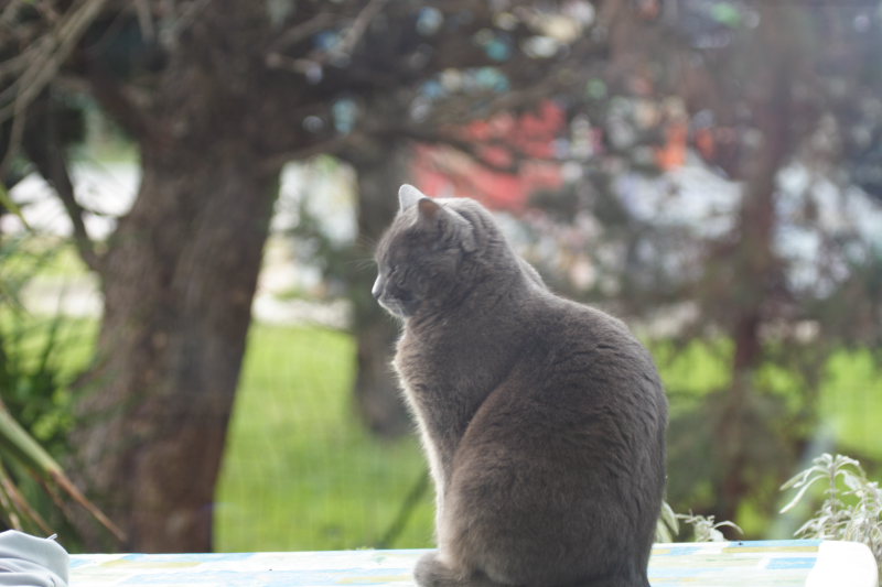

    tu es en train de découvrir les joyeusetés de l'ouverture limitée à 5.6....
    mais c'est difficile de tester sur un chat, on ne sait pas où se fait exactement la MAP, ni si le chat est parfaitement immobile.
    colle un grand calendrier au mur (bien bien plat) on verra mieux ce que ça donne avec les petites lettres.

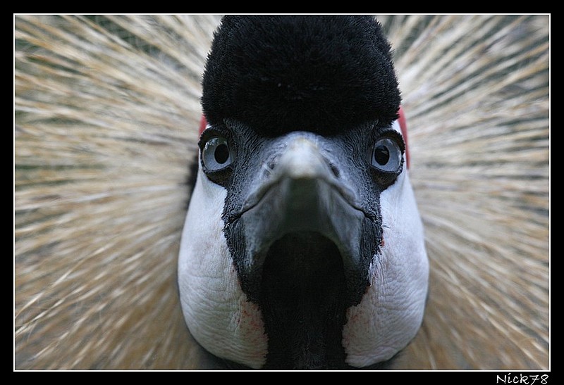

    • EXIF: Canon ( EOS 20D) | 330mm | 1/100s | f/5.6 | ISO 400
    Ben finalement... on y mettant un peu du sien en post-traitement...
    Il est vrai que pour le 100-400, pour le piqué, vaut mieux être à F8! Ensuite, selon la distance à laquelle on se trouve, le fond sera déjà bien flou!
    Voilà un exemple, pour te montrer que ça pique quand même un 100-400!

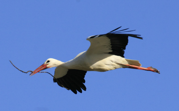

    En fait, je viens de trouver une photo (prise à travers une bonne vitre épaisse!) prise à F5.6! Un tigre pris au Zoo de Vienne! Inutile de vous parler de la propreté de la vitre et de son épaisseur... et sinon, franchement, ça pique quand même pas mal! Ou alors, je suis tombé sur un très bon n°!!
    • EXIF: Canon ( EOS 30D) | 390mm | 1/800s | f/5.6 | ISO 200

    Et l'autre critère, c'est la distance du sujet par rapport au photographe! Si le sujet est loin, y a pas de miracle, avec n'importe quel objectif, même le plus cher, la photo ne sera pas top! Question de quantité de particules en suspension dans l'air entre le sujet et l'objectif, particules qui dévient les photons et donc qui pourrissent l'image!
    Donc, un petit oiseau, sur une petit branche à 100m, la photo ne sera pas très bonne, même avec un 500mm IS!!:rolleyes:
  38. #38
    179
    EOS 5D Mark II + 50D
    100-400 L f/ 4,5 - 5.6 IS USM 17-40 f/4 L 28-70 f/2.8 L 400mm L f/5.6
    Citation Envoyé par Nick78 Voir le message
    Tout à fait d'accord, c'est pour cela que ma photo de cigogne est nette mais pas d'un exceptionnel piqué.
    Il faut penser que la photo a été prise sans pied, en mode rafale élevé (H), le zoom à 400 donc complètement étiré et à environ 60° d'inclinaison avec un suivi de la droite vers la gauche puisque en vol à qqs centaines de mètres avec du vent par rafale.
    C'est là où l'on peut constater la qualité du zoom avec son AF et son IS qui font que cette photo sans être exceptionnelle est quand même pas mal; donc pour moi, ce zoom reste exceptionnel et depuis que je l'ai je ne changerai pas contre un autre, si peut-être le 30D qui est derrière mais à voir...
    C'est évident que si la petite bête est sur une branche et immobile, c'est encore plus facile...quoique!
