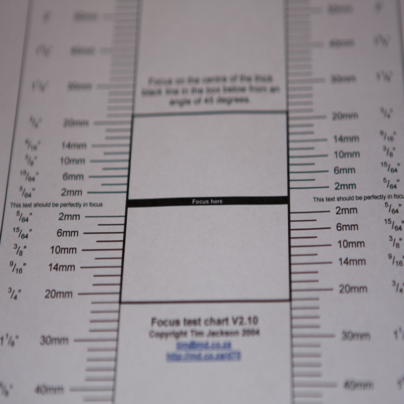

    C'est vrai que le piqué est pas mal! Maintenant que je sais qu'il a environ 2cm de front focus, je vise un point 2cm derrière, et j'arrive à de bons résultats.
    Je pense que tout le monde ne zoom pas à 100% sur ses photos pour s'assurer que le piqué est irréprochable. Moi, je ne peu pas me retenir.:rolleyes:
  2. #47
    Ce n'est pas toujours possible de viser un point 2 cm en arrière ...

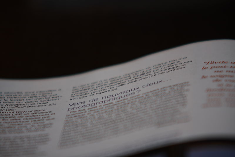

    Tenez, je vous met une photo illustrant le problème.
    Faudrait pas qu'il me dise que tout va bien...:ranting2:
    • EXIF: Canon ( EOS 40D) | SIGMA 50-150 2.8 | 150mm | 1/20s | f/2.8 | ISO 100

    Tu visais quoi sur cette photo?
  22. #67
    788
    Nikon D700
    Tamron 24-70 & 70-200 2.8 Di VC USD, Nikkor 50mm 1.4 G, Nikkor 60mm Macro 2.8
    L'AF est fait sur le collimateur central de la photo.
    On voit bien que la zone nette se situe en avant.
    Désolé de pas avoir de test plus académique, mais je ne dispose plus de l'appareil, qui est au SAV, pour illustrer mon propos.

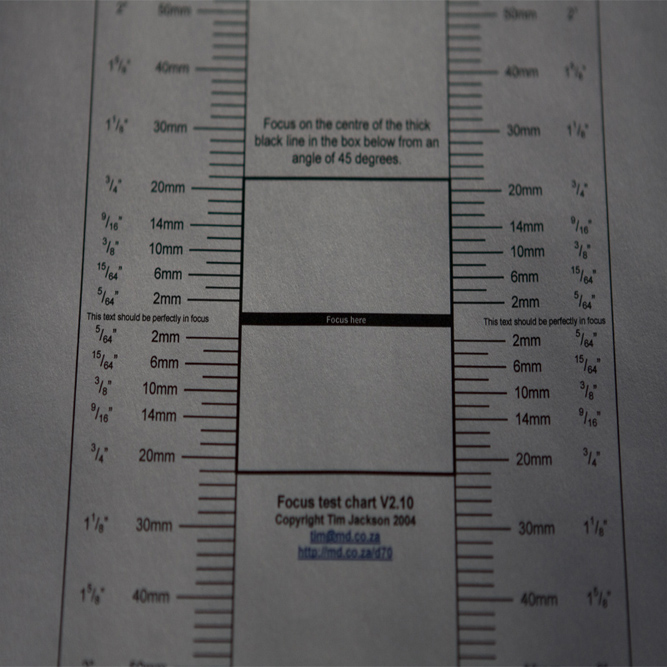

    Voici ce que j'obtiens avec un EF-24-70.
    • EXIF: Canon ( EOS 40D) | EF-24-70 f/2,8 | 70mm | 1/125s | f/2.8 | ISO 400
    Voyez vous un pb de Front ou Back Focus?
    Merci de vôtre aide.
  24. #69
    788
    Nikon D700
    Il semblerait qu'il y'ait un léger front focus oui.
    La zone vraiment nette semble être entre 6 et 10mm avant le 0.

    Je dois préciser que l'essai ne suivait pas le protocole exact conseillé, en effet mon trépied ne supporte pas le poids du boitier + objo, placés à 45°, j'ai du serrer à la pince, mais l'angle était légèrement inférieur, et je ne sais pas de combien.
    Par contre, j'ai renouvelé le test, à main levée, en mesure spot, tout est net.

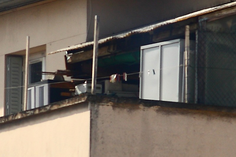

  31. #76
    788
    Nikon D700
    Pareil pour moi, mon 50-150 est revenu. Le front focus est réglé, je n'ai pas encore poussé les tests à fond pour savoir si c'est parfait. Mais ouah quel piqué !
    Cette optique une fois réglée, elle décoiffe.
    Finalement, bravo à Sigma qui a pris en garantie mon objectif acheté à HK (par la personne qui me l'a vendu sur Ebay), pour quelques frais en plus (environ 40€).
    Je vous montre une photo prise de ma fenêtre à main levée sur le balcon d'un immeuble qui se trouve à une grosse centaine de mètres de chez moi.
    Il s'agit un crop à 100% :
    • EXIF: Canon ( EOS 40D) | SIGMA 50-150 2.8 HSM | 150mm | 1/250s | f/8 | ISO 100
