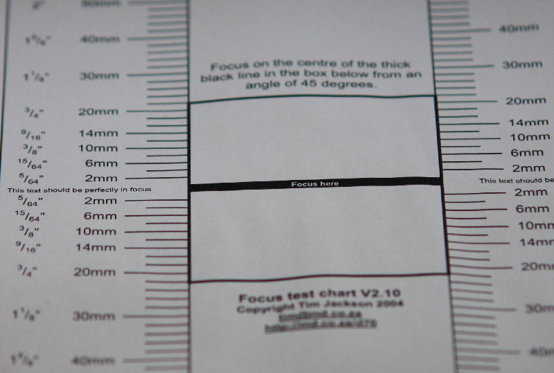

    Membre Avatar de jul7
    36
    Sigma 18-50 F2,8 EX DC Macro
    En fait ça fait la mise en point un peu en avant (2 ou 3 cm) de la où tu l'as décidé !
    C'est surtout visible aux longues focales et lorsque la distance de mise au point est assez faible (moins de 2 m).
    Relativement chiant en portrait, tu fais la MAP sur un oeil et c'est le nez qui est net !

    Bonjour à tous, Je suis également à la recherche d'une solution. Je constate que mon 50-150 2.8 Sigma (Acheté le 26 mars à la ****) a ce problème de mise au point.
    Appareil sur pied
    Collimateur au centre
    150mm 2.8
    3 tranche de livre cote à cote. Chacun décalé de 2cm. Le point est fait sur le livre du centre
    Sur la photo, c'est le livre de gauche qui est net. (plus pret de l'objectif de 2 cm)
    Vu les problèmes de SAV, je pense rapidement le rendre (J'ai 15 jours)

    J'ai fait un autre test:
    J'ai pris 2 photos identiques, la première avec l'AF, l'autre avec la détection de contraste du liveview
    Je ne suis pas certain que les photos soient bien prises à 45°. Mon pieds est une bouse à 40€. Je ne peu donc pas estimer exactement le décalage.
    Le résultat est quand même flagrant:
    AF:
    Liveview:
    J'ai envoyé un mail à l'assistance technique Sigma, j'attends leur réponse.
