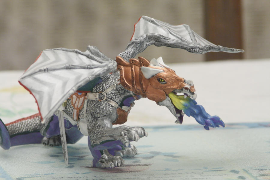

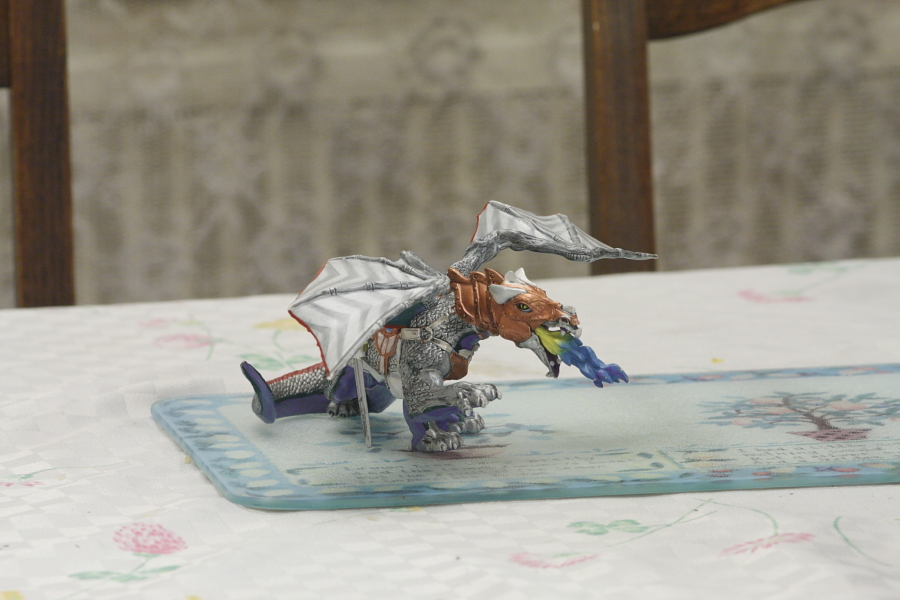

    Beaucoup en ont parlé, voici un petit test à f:8 et f:11
    Vos avis m'intéressent. un très bon 200 f/2.8 et un 400 mauvais / moyen / bon ? pour moins de 1000€ ça intéresse peut être les gens.
    1.
    • EXIF: Canon ( EOS 40D) | 400mm | 1/4s | f/8 | ISO 1000
    2.
    • EXIF: Canon ( EOS 40D) | 200mm | 1/3.33s | f/8 | ISO 1000
    3.
    • EXIF: Canon ( EOS 40D) | 400mm | 1s | f/11 | ISO 1000
    4.
    • EXIF: Canon ( EOS 40D) | 200mm | 0.7s | f/11 | ISO 1000

    Tu devrais scotché une feuille de journal ou un calendrier au mur et faire des tests, à des ouvertures plus réalistes ( pleine ouverture et fermé d'un puis 2 crans ). Pourquoi iso1000 alors que tu es sur trépied ? Tu ne précises pas si c'est croppé ou non, de quel ordre etc... Voilà pourquoi à mon avis tu n'as pas de retour, l'idée et l'intention sont très bonnes, mais la réalisation demande à être peaufiner je pense. Désolé.
    Là pour moi, je peux faire les même tofs avec mon 18-55is.

    SI je comprends il faut comparer la 1 avec la 3, si c'est bien ça il y'a effectivement un différence à l'avantage de la 3 mais je pense qu'avec un peu plus d'accentuation la différence se réduirait beaucoup
    quels sont les règlages de prise et de traitement?

    Merci pour vos réponses.
    Les photos sont ni traitées ni cropées.
    Elles ont étés prises d'un point fixe sur trépied.
    Elles ont pour but d'évaluer la solution EF 200/2.8 + doubleur canon.
    1000 ISO parce qu'en photo animalières réelles (ce que doit pouvoir faire ce pseudo 400mm) on sera effectivement à 1000 iso pour conserver en foret par exemple une vitesse suffisante pour travailler à main levée ou au mono-pode.
    L'ouverture max d'un tel montage est de 5.6 mais les automatismes sont concervés.
    J'ai pris les photos à 8 et à 11 parce qu'à 5.6 la qualité de ce pseudo 400 mm me semble trop insuffisante.
    Toutefois, je vais faire le test du calendrier suggéré à 5.6, 8 et 11 à 100 iso pour que l'on puisse se concentrer uniquement sur le piquet de l'ensemble EF 200/2.8 + 2x.
