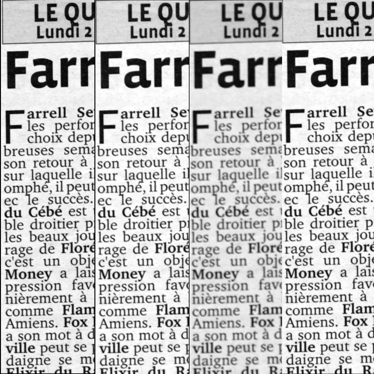

    j'ai commencé comme tout le monde avec des filtres, pensant que ça serait un élément protecteur nécessaire et j'ai pourtant bourlingué pas mal dans toutes sortes de situations et en définitive, ça n'a jamais vraiment servi à grand-chose... et comme je l'ai dit, mon 500 infiltrable est l'objectif que je trimballe vraiment partout par tous les temps et toutes les conditions sans problème...
    alors ça n'a servi à pas grand-chose, sauf justement à rendre des objectifs moyens encore plus moyens (comme mon beau-père qui achetait systématiquement dans les débuts ou moyens de gamme)
    si tu ne vois pas de différences visibles, elles y sont pourtant - tout comme un extender impacte d'une manière ou d'une autre le résultat final...
    libre à chacun de placer son curseur de tolérance là où il l'entend - mais on ne peut pas dire que l'usage d'un filtre est neutre (sans jeu de mot)

    A mon avis le plus gros risque pour un objectif, c'est la chute! et filtre ou pas...
    Pour la qualité voici un petit test:
    Appareil sur trépied, objectif 85mm 1.2L ouvert à f4, Iso 100 4 photos (crop 100% du haut à gauche des photos) : de gauche à droite sans filtre, filtre UV, filtre ND4, filtre polarisant
    Tous les filtres sont de la même marque, on voit que le ND4 n'est vraiment pas bon, alors que les autres ne dégradent pas vraiment l'image.
    • EXIF: Canon ( EOS 5D Mark IV) | 85mm | 1/800s | f/4 | ISO 100
