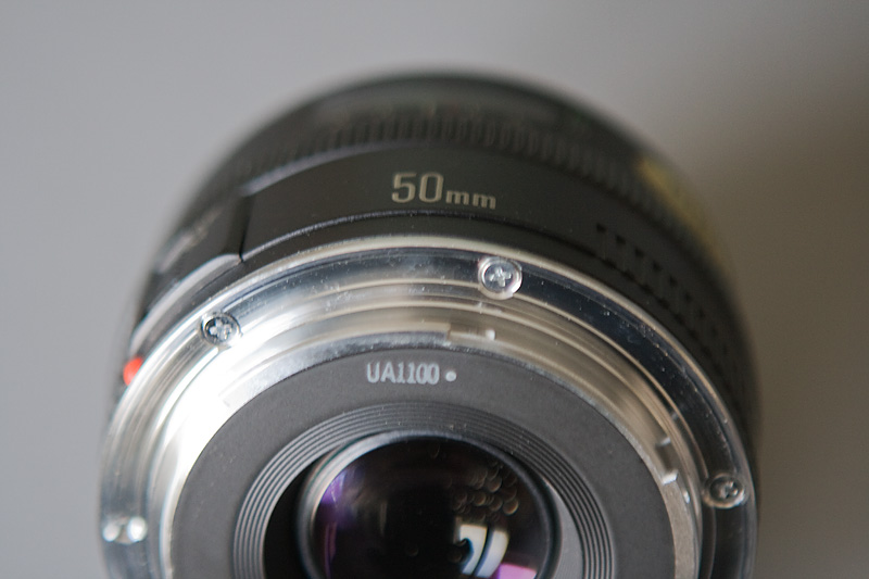

    Citation Envoyé par Kinggarden Voir le message
    Rien non plus sur le mien, de même que sur le 100 macro, j'ai l'impression qu'il n'y a que les "L" qui sont identifiables...
    non non, même le très basique 50 f1,8 est daté! par contre l'écriture est souvent en gris ce qui rend l'identification plus difficile à trouver.
    C'est ainsi que je me suis rendu compte que mon 50 f/1.8 est vraiment un collector! En effet la date de fabrication donne novembre 1986, ce qui fait que c'est l'un des tout premiers de la série, l'objectif étant sortit officiellement en mars 1987 avec le premier EOS, l'EOS 650!

    Etonnant, Canon ne daterait donc pas toutes ses optiques!
    Le 50 f/1.8:

    Je viens de lire le post et j'ai lu à plusieurs reprises que cela ne concernait que les objos "L"...
    En êtes-vous sûr ?
    Je viens de récupérer plusieurs anciens objectifs avec un n° de série et un autre n° comportant 2 lettres suivi de 4 chiffres :
    un 50 version I : n° de série + n° UC0903 soit septembre 1988
    un 35mm f2 : " + n° UF1201 " décembre 1991
    un 28/70 f3,5-4,5 : " + n° UE1104 " novembre 1990
    un 100/300 f5,6 : " + n° UD1205 " décembre 1989
    J'en fait la conclusion que ça fonctionnerait aussi pour les anciens objos et donc pas que les série "L"...
    (Tout comme l'exemple de Canon-passion avec la tof de son 50mm)
    Les dates correspondent + ou - aux années de sorties...
    Par contre j'ai aussi un 70/210 f3,5-4,5 USM qui n'est certainement pas tout jeune mais qui n'a qu'un numéro de série, de plus, difficile à lire...
    Ceci dit ce 70/210 est usm alors peut-être moins vieux quand même que les autres...
    Savez-vous depuis quand L'USM existe-t-il ?
    En tout cas, c'est bien dommage que les objos récent non "L" n'est pas droit à ce n° qui serait un + sur le marché du neuf et de l'occassion !!!

    aprés avoir chercher voila ce que j'ai découvert sur un autre forum
    bien pratique pour dater les heures de vols de nos objectifs L
    A l'arrière de la plupart des objectifs Canon L (mais pas tous) figure un code de fabrication inscrit sous une forme du genre "UR0902" par exemple.
    Ce code est également présent sur beaucoup d'autres produits de la marque, les boîtiers entre autres.
    En ce qui concerne les objectifs :
    Exemple: UR0902
    La première lettre, ici un "U", indique que l'objectif a été fabriqué dans l'usine Canon d'Utsunomiya, au Japon (avant 1986, cette lettre était placée en dernière position du code).
    U = Utsunomiya, Japon
    F = Fukushima, Japon
    O = Oita, Japon
    La seconde lettre, dans cet exemple un "R", est un code indiquant l'année de fabrication. Cette lettre augmente chaque année et cette codification a commencé en 1986 avec le "A" (auparavant depuis 1960, seule cette lettre d'année figurait dans le n° de fabrication, sans mention de l'usine). Voici une petite table pour s'y retrouver facilement :

    Les objectifs fabriqués cette année à Utsunomiya (la plupart) sont donc codés "UTxxxx", l'an prochain ce sera "UUxxx" etc.
    Les deux premiers chiffres, ici "09", donnent le mois de fabrication. Dans notre cas, c'est donc septembre (le premier chiffre, si c'est un zéro, est parfois omis : on aurait donc ici "9" au lieu de "09").
    Les deux derniers chiffres, "02" dans mon exemple, sont sans importance pour la détermination de l'âge de l'objectif (il s'agit d'un code interne Canon qui est même parfois tout bonnement omis).
    Voilà, ceci permet de savoir quand (et où) un objectif a été fabriqué. Toutefois, ça ne donne pas sa durée réelle d'utilisation, puisque il a pu rester en stocks - chez Canon ou le revendeur - un certain nombre de mois avant sa "première mise en circulation" comme on le dit sur les cartes grises de bagnoles. Le seul moyen de le savoir est de posséder la facture originale de vente au premier utilisateur.
    Dans mon exemple, le code indique que cet objectif (il s'agit d'un zoom EF 24-70mm f/2.8 L) a été fabriqué à Utsunomiya au Japon en septembre 2003.

    Attention, tu t'es référé au numéro de série et non au numéro de fabrication, pour la série L, me semble-t-il ?...
  44. #89
    Membre Avatar de breizh 64
    pays basque
    550
    EOS 60 D + 6D ..
    16-35 f/4 + 85 f/1.4 + 70-200 f/2.8 IS² + Extender x1.4 vII + flash METZ 64 AF
    Sauf erreur de ma part, je ne vois qu'un numéro ....
  45. #90
    Oise
    96
    7D/55oD
    Du 10 au 400 / zooms et fixess
    Normalement tu as un n° au cul de l'objectif pour les série L proche des connectiques "objo/boitier". C'est écrit en blanc (plus ou moins fort) et
    comme indiqué en haut, ce n° commence par 2 lettres et il est suivi de 4 chiffres.
