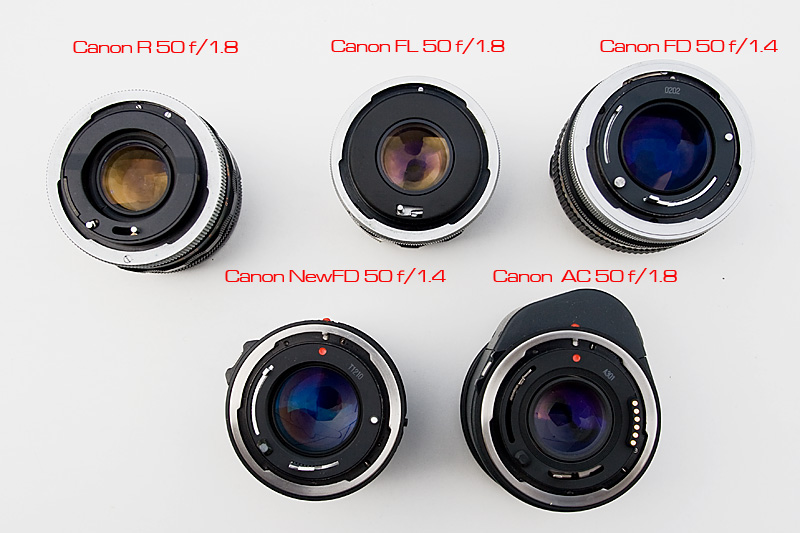

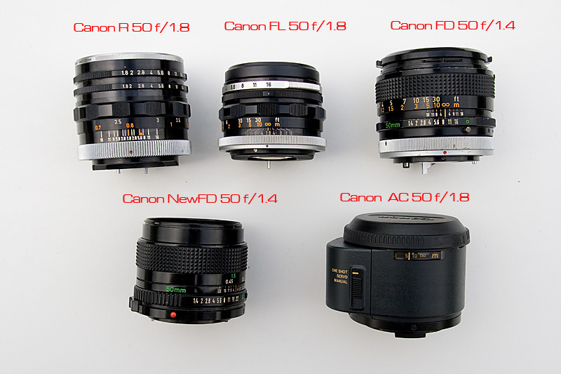

    Pour le fun, les 5 versions des 50 mm depuis 1959 à 1987 et la sortie des EOS:
    On peut noter la toute petite taille des FL, ainsi que la rareté du AC. En effet il n'y a eu que 3 optiques autofocus conçues pour le T/80, le AC 50 f/1.8, le AC 35/70 et le AC 75/200. Ensuite les FD ont été arreté au profit de la monture EOS actuelle.
    A noter, la compatibilité ascendante des optiques, les R de toute première génération se montent sur les tout derniers boitiers FD (l'inverse n'étant pas possible).

    N'est ce pas!

    Citation Envoyé par Vik Voir le message
    Ha tien moi j'ai le 50 1,4 SSC monté sur mon AE1 il est classse =)
    Très bonne optique, c'est celui qui est sur ma photo, le 3 ème à droite.
