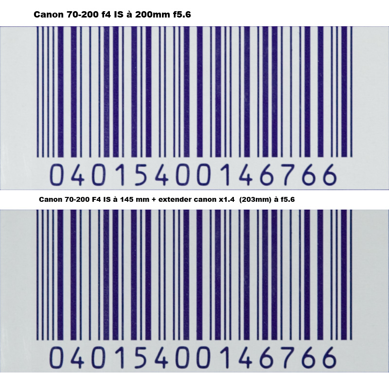

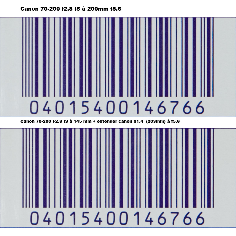

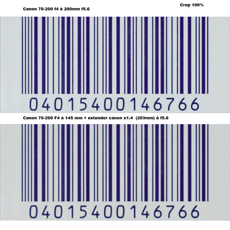

    J'ai un peu de temps, je fais ça de suite.
    70-200 f4
    70-200 f4 is
    70-200 2.8 is

    Voilà:
    Réalisé:
    En Raw
    Tous les paramètres du 20D à 0

    Merci beaucoup Baylyns:thumbup:
    C'est au poil, avec un extender on perd quasiment rien.
    Ca me conforte dans mon choix.

    C'est-y une impression ou pour de vrai ? mais je trouve que tes 2 essais du bas donnent une image plus nette à 145 + l'extender, qu'à 200 directement... encore un miracle !
    (mais bon, j'ai pas encore bu)

    Effectivement je viens d'y regarder de plus près, avec un peu la même impression...
    Mais bon à force de regarder ces barres ça doit jouer sur les yeux lol

    Quoi qu'il en soit, je note dans mes tablettes pour plus tard qu'un extender x1.4 n'est pas une mauvaise option, et que le 70-200 f4 s'en accommode plutôt bien. Merci Baylyns !

    +1 c'est ce que je me suis dit avant de vous lire...
