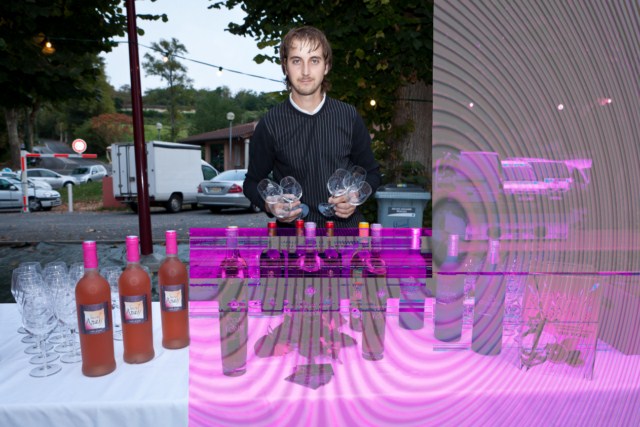

    Voilà ce qui met apparu d'un coup sur cette photo ???
    • EXIF: Canon ( EOS 5D Mark II) | 24mm | 1/80s | f/5.6 | ISO 640
    J'avais rien au départ pendant le développement.
    J'ai optimisé le catalogue : sans effet
    Puis en redémarrant le pc et en relançant le catalogue etc c'est parti.
    J'ai eu çà aussi sur une autre photo du même fichier
    Je suis sur pc w7 64 avec LR3
    La photo est issue d'une CF SANDISK EXTRÊME IV.
    Qu'en pensez-vous ?

    Du nouveau.
    Maintenant j'ai ce défaut sur une autre photo dans LR3 avant exportation.
    Puis dés que je convertis en jpeg,la photo redevient normale

    As tu essayé de lire ces photos avec un autre logiciel?

    Citation Envoyé par Hitman_11 Voir le message
    Je viens d'installer dpp etc..avec les dernières mise à jours.
    J'ai ouverts les 2 photos et pas de problème .
    Par contre je viens de réouvrir lr3 et j'ai toujours le problème sur une photo autre que celle que j'ai posté.

    Je pensais mettre en évidence un pb matériel plutôt que logiciel, mais ta manip semble démontrer.
    As tu installés des plug in dédiés LR3?
    Désinstalle LR3, puis refait une installation.

    Vide le cache du répertoire où se situe cette photo, il recréera ce cache. Est ce que le problème persiste ?

    Citation Envoyé par gparedes Voir le message
    Lu,
    Salut,
    j'ai vidé le cache de lightroom si c'est bien çà dont tu parles ?
    C'est toujours pareil.

    Question est-ce que cela le fait aussi dans DPP?
    Met peut-être un lien sur free ou autre de ta photo pour qu'on essaye de l'ouvrir dans LR.

    Citation Envoyé par maurice42 Voir le message
    Avec dpp idem.
    Pour la photo du début c'est bon c'est parti: je ne sais pas comment.
    Par contre j'en ai toujours une avec ce phénomène uniquement quand elle est affichée dans Lr.
    Dés que le la passe en JPeg tout est nickel.
    PHoto en RAW téléchargeable ici

    Citation Envoyé par seb31400 Voir le message
    Avec dpp idem.
    Cette photo passe sans pb chez moi, essayes de la supprimer du catalogue (via Effacer) et re synchronise là pour la ré importer

    Nickel çà marche !
    gparedes avait aussi flairer le coup.
