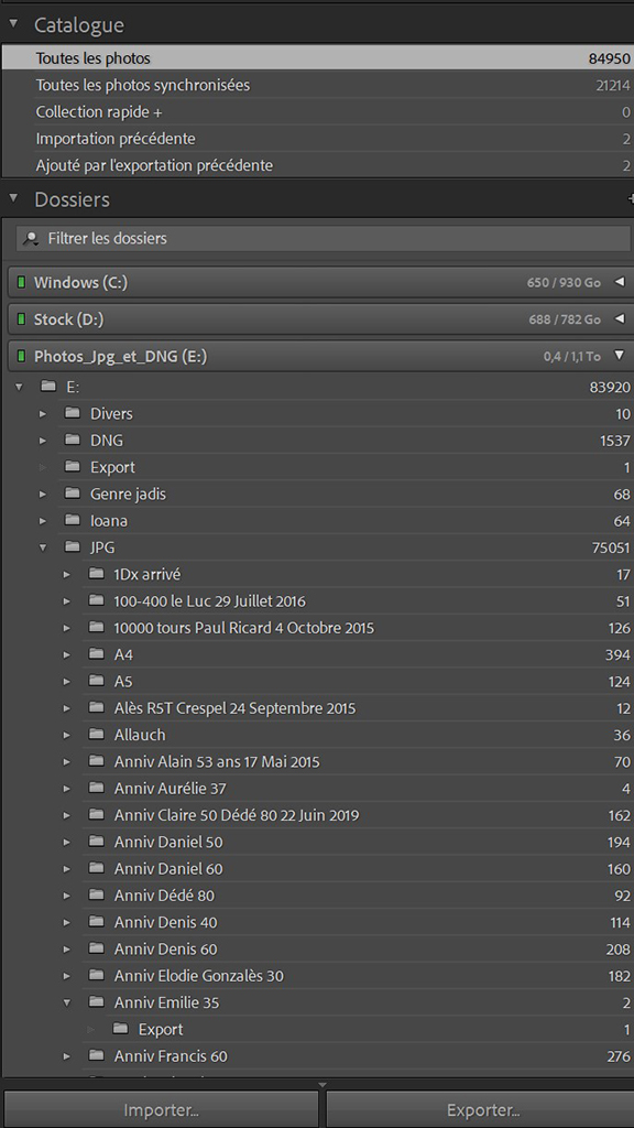

    Bonjour à tous,
    Ce n'est pas la première fois que je ne trouve pas des photos dans mon catalogue pourtant je suis bien dans l'onglet " Toutes les photos". Les filtres sont bien désactivés mais je ne retrouve toujours pas des photos que j'ai déjà importées.
    Je n'avais pas créé de collection non plus pour ces photos, ni rentrer des mots clés, je ne comprends pas ce qui se passe.
    J'ai essayé d'importer à nouveau les photos mais évidemment, cela ne s'affiche pas puisque cela a déjà été importés.
    Les autres fois, je fermais le logiciel puis le rouvrait et là, je retrouvais comme d'habitute toutes mes photos mais là en vain !
    J'espère que vous pourrez m'aider.

    Si tu nous postais une capture d'écran où l'on voit ton disque de travail, ça aiderait ...

    j'ai fait une capture d'écran sauf que j'ai 3 écrans, je ne sais pas si vous allez bien le voir. Je crois qu'il faut que je sois abonnée pour poster une photo car je ne vois d'onglet "publier une photo"
    Non, je ne pense pas avoir renommé un dossier puisque je ne trouve même pas ces photos sur mon disque dur non plus. Mais pourtant lorsque je cherche à les importer à nouveau, impossible.
    Bon, je vais essayer la méthode de Jean Mi, en regardant la date de prise de vue des photos sur mon appareil photo puisque je ne les trouve pas sur mon disque dur.

    Il faut commencer par rechercher sur tous les disques de l'ordinateur et comme je suppose que vous ne les avez pas renommées ça devrait être un "IMG_xxxx"
    A partir de là il devrait être facile de récupérer le catalogue
    Règle de base pour un non professionnel, il est impératif de stocker toutes les photos au même endroit, comme ça, si par mégarde certaines sortent du catalogue, ce n'est pas bien compliqué de les réintégrer
    et je vous conseille le site de ouiouiphoto ou encore les tutos de zeghu (faire une petite recherche) c'est plein d'excellents outils et manière de travailler

    Comment faîtes vous pour rechercher les photos sur tous les disque dur, j'en ai 3 rapidement ? Pour l'instant je recherchais dossier par dossier, c'est fastidieux ! Je suis consciente d'voir l'air d'une ignare et pourtant je suis professionnelle depuis quelques années et c'est bien la première que je ne retrouve pas mes photos, ou que je les enregistre par mégarde dans un autre disque dur, bref je ne comprends pas du tout ce qui s'est passé. Et pourtant j'ai importe dernièrement des photos et je les retrouve sans problème dans "importation précédente"...
    Je vois que mon appareil ne me dit pas comment est nommée ma photo mais en regardant dans LR, je vois que c'est nommé ainsi : C85R0000CR2. Je fais une recherche en rentrant le nom d'une photo ( dont je connais l'emplacement pour tester) avec la loupe et en faisant la recherche sur mon PC. Cela fait 10 minutes que le "travail est cours"...
    J"ajoute que pour bien débuter avec LR, j'avais acheté le bouquin et mis en pratique à peu près tout ce qui était conseillé et j'ai utilisé les fonctions qui m'intéressaient mais là, vraiment je suis un peu perdue... Je ne suis pas non plus une geek en informatique et j'apprends dans mon travail au fur et à mesure des besoins. Pour une autodidacte, je crois que je m'en sors pas mal et surtout les forums de EOS-Numérique m'ont toujours donné d'excellent conseils.
    Voilà voilà, merci pour votre compréhension et votre patience.
    HM
    PS : bah, la photo qui est bien dans mon catalogue LR et dont je connais l'emplacement dans mon disque dur n'a pas été trouvée dans la recherche !! Au secours... lol

    Je ne sais pas si vous avez fait un "renommage" de vos photos lors de l'import car si vous n'avez rien modifié, le nom des fichiers est suivant le modèle IMG_xxxxx.CR2 (ou JPG si vous enregistrez en JPG)
    Je n'ai pas de PC donc je ne connais pas (plus) les outils de l'explorateur mais en toute rigueur il devrait y avoir l'équivalent des outils du Mac
    Un truc vous écrivez votre fichier "C85R0000CR2" normalement ça devrait être C85R0000.CR2 (mis à part la racine "C85R" un peu bizarre et le 0000 qui indiquerait le numéro de fichier
    Bonne chasse, mais faite une recherche Google sur le fonctionnement de l'explorateur de Windows (si c'est votre OS)

    C'est juste pour dire que j'ai finalement retrouvé mes photos ! C'était copié dans un dossier improbable donc je pense que j'ai du importer les photos à la va-vite et que contrairement à mes habitudes, je n'avais pas créer de dossier spécifique pour cela. Par contre, si vous pouviez me dire pourquoi certaines de mes photos de ma collection une fois post-traitées ne sont plus dans l'ordre ?
