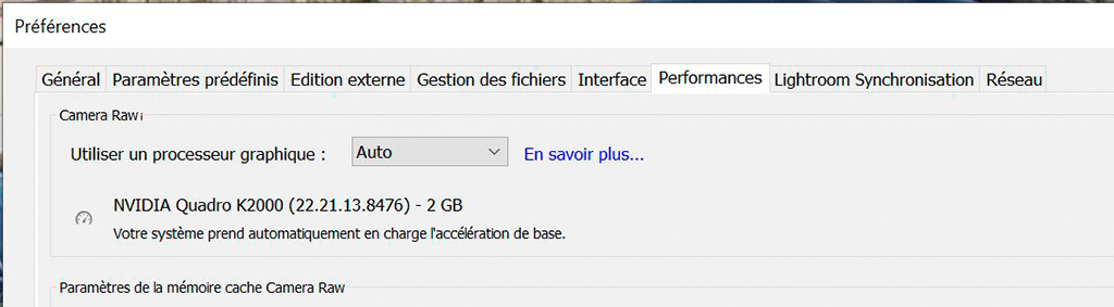

    Bonjour à toutes et à tous.
    J'ai installé Lightroom classic CC, depuis quelques jours.
    Quand je lance le soft, je mets mes photos dans la bibliothèque, je les vois bien, je fais importer, pas de soucis, mais quand je clic sur Développement, elles n'apparaissent pas, je dois relancer le logiciel et là, elles apparaissent dans développement et je peux les travailler sans souci.
    Quelqu'un a déjà eu se bug ?
    Par avance merci
    Dan

    Bonjour
    Voir du côté des Performances ( dans Edition----> Préférences ), et activer ( ou désactiver ) l'accélération graphique

    Bonjour Tartugue
    Merci beaucoup ça a marché

    Juste pour info. Qu'est-ce qui a marcé ? D'activer ou de désactiver l'utilisation du GPU ?

    Dans Performances, j'ai décoché la case: Utiliser un processeur graphique.

    Utiliser le GPU nécessite de transférer l'image dans la mémoire carte graphique (2 fois : avant et après traitement), ce qui prend du temps. Si la carte graphique n'est pas assez puissante, le gain en calcul peut être inférieur au temps perdu en transfert, ce qui dégrade les performance. Dans ce cas, décocher la case améliore les performances.
    Pour éviter ce souci, dans la version 8.4, LR test la carte graphique et si elle n'est pas suffisante, on ne peut pas cocher la case, elle est désactivée.

    Voir la FAQ d'Adobe sur le GPU et LR. https://helpx.adobe.com/fr/lightroom...m-gpu-faq.html
    Certaines config ne sont pas supportées, même si PONG tourne à 24 FPS en superVGA sans sourciller !
