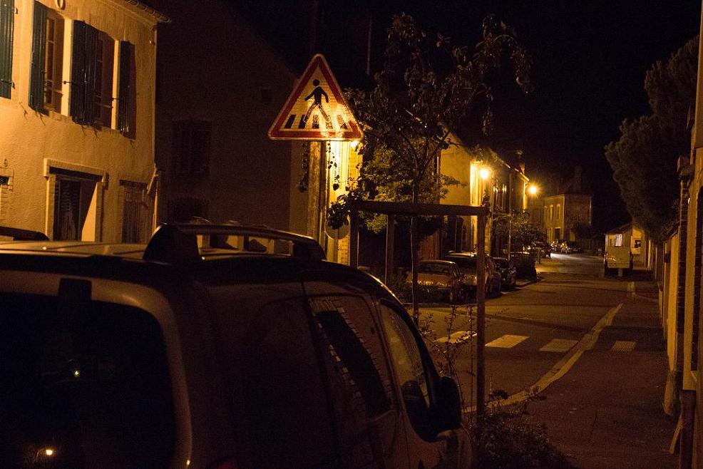

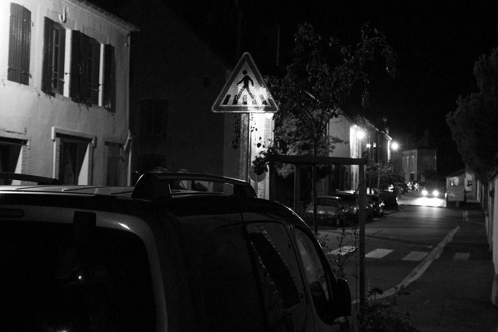

    Je suis débutant et je voudrais savoir pourquoi si je prends une photo de ma rue en jpeg ce donne ça:
    • EXIF: Canon ( EOS 700D) | 42mm | 1/40s | f/4.5 | ISO 6400
    ...Et que si je l'ouvre sous lightroom,sans rien toucher je l'exporte,j'ai ça:
    Vraiment je ne comprends pas.Quelqu'un de plus expérimenté pourrait-il m'adier svp?Pourquoi ce changement de teinte?

    Avec ton appareil photo tu dois être en monochromatique du coup la photo est en noir et blanc, et quand tu ouvre sur LR, sa l'ouvre en normal (non monochrome) je ne serais pas t'expliquer pourquoi (il y a le même phénomène avec photoshop).
    Il te suffit juste ensuite de baisser la saturation a 0 ou d'appliquer un filtre noir et blanc pour retrouver la même photo de départ.

    Regarde dans les profils personnalisables du boitier tu doit etre en noir et blanc
    LR ne les gere pas et donc t'ouvre le jpg en couleur. Pour retrouver le cliche en noir et blanc sous LR ce n'est aps tres complique (passer la sat a 0 ou autre methode)
    Si tu veux que ca soit gere par le soft il faut passer par dpp qui est le logiciel fournit par canon et qui gere le cliche plus le profil

    Les styles (portrait, paysage, neutre, n&b, ...) ne sont compréhensible que par dpp.
    LR et autres logiciels de dematriçage ne prennent pas en compte et montrent donc ne image en couleur.
    Pour rappel, un raw comporte les données brutes du capteur. Il est donc possible de le développer de plusieurs manières.

    Normalement ça ne devrait pas être une question de style de photo. Le jpeg n'enregistre que le style appliqué à la prise de vue.
    Es-tu sur d'avoir pris la photo en jpeg et pas en raw ? ou encore en raw+jpeg (dans ce cas, lightroom ouvre uniquement le raw) ?

    Il ne peut pas y avoir de doute : photo N&B qui devient couleur sous LR = forcément RAW ou RAW + JPEG.
    Un JPEG monochrome sur apn le restera toujours y compris sur PC, un RAW en N&B n'existe pas, et quelque soit le réglage placé sur l'apn le RAW restera en couleur ...

    Ben en fait si j ai shooté sous raw+jpeg mais je vous ai mmontré le jpeg sur la 1ere image

    Mais dans LR, c'est la raw

    Donc tu es en N&B sur ton boîtier (regarde les réglages de ton apn), le JPEG est donc irrémédiablement en N&B et ton RAW est irrémédiablement en couleur, sauf que ton RAW pourra devenir un N&B si on le post traite en tant que tel alors que ton JPEG ne verra plus jamais la couleur

    de toutes façons, ce sont 2 images différentes : sur la 1ere tu as les phares du véhicule, pas sur la seconde.
    donc la seconde a été prise en 1er..en théorie.
