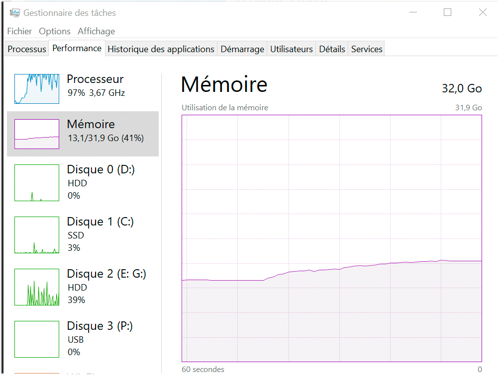

    Utilisation de la RAM pendant l'export d'un lot de 400 photos

    Faut pas hésiter à changer, j'ai 32 GO et c'est pas du luxe.
