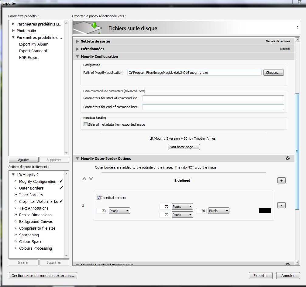

    j'aurai du la mettre tout de suite la capture d'écran, je n'y ai pas pensé !
    La voici.

    Effectivement étrange. Je ne saurais te conseiller de mettre imagemagic à jour : ils en sont à la version 6.6.2-2 Q16... mais je ne pourrais pas t'aider plus loin, je suis sous MAC OS depuis que j'ai eu justement plein de soucis avec LR / MOGRIFY et PC ...:34:
    Effectivement, tu n'as pas de "bordures cachées"...
    Une dernière chose, tu peux cocher toutes les cases (inner border...etc...) et vérifié qu'il n'y est rien dedans... ça m'était arrivée une fois. L'option non cochée, et pourtant un réglage était dedans, et donc pris en compte. Une fois coché (montré), j'ai rétablie et decoché, et tout était dans l'ordre.
