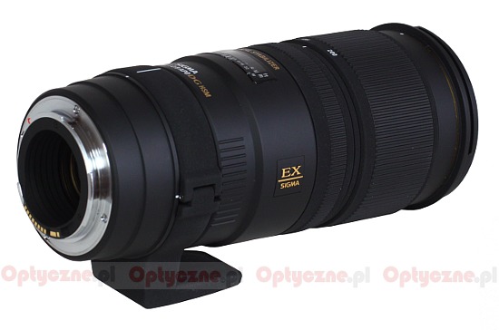

    J'avais l'intention d'acheter un Canon extender 2X EF III sur mes objectifs Sigma ouvrant à 2.8 ( pour le 70-200)mais j'ai un gros doute sur la compatibilté. Quelqu'un pourrait-il me renseigner à ce sujet ? Je ne sais pas ce que valent les extender Sigma.

    Les extenders canon on une proéminence qui s'encastre dans l'objectif.
    Les sigmas aussi mais plus petite a priori
    Le 70-200 OS a l'air d'avoir le bon cul pour recevoir un extender Canon
    Mais pas sur vu la qualité de l'optique sigma que ca soit une bonne idée, un TC 1.4 me semble le max qu'il peut supporter.

    J'ai un sigma 70-200F2.8 EX HSM II (donc non os), l'extender canon ext II ne se monte pas dessus (il manque pas grand chose, mais non ca veut pas, tu arrives en butée) alors que les sigma si donc fait attention.
    Par contre pas de probleme de montage (test avec ext II) sur mon sigma 120-300F2.8 (la aussi non os), mais avec le 2x (canon ext II) il faut beaucoup de lumière pour l'AF sinon il pompe, le sigma x2 pas de soucis. dans les mêmes conditions.
