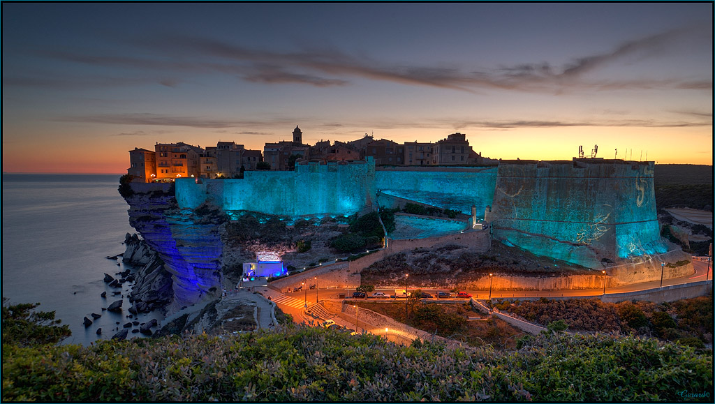

    J'avais fait cette photo en Corse :
    • EXIF: Canon ( EOS-1D X Mark II) | 22mm | 2.5s | f/5.6 | ISO 50
    Sans la photo exposée pour les hautes lumières le ciel crame, sans la photo des basses lumières le maquis en avant plan ainsi que les parties les plus sombres de la roche manquent de détails ... le HDR prend alors du sens ...
    Une fois le HDR fait on pourra parfaitement baisser la luminosité globale pour donner une sensation plus ou moins de fin de journée ... faut bidouiller les réglages jusqu'à obtenir l'effet désiré ...
    Ici cela a été fait avec trépied bien sûr ..
