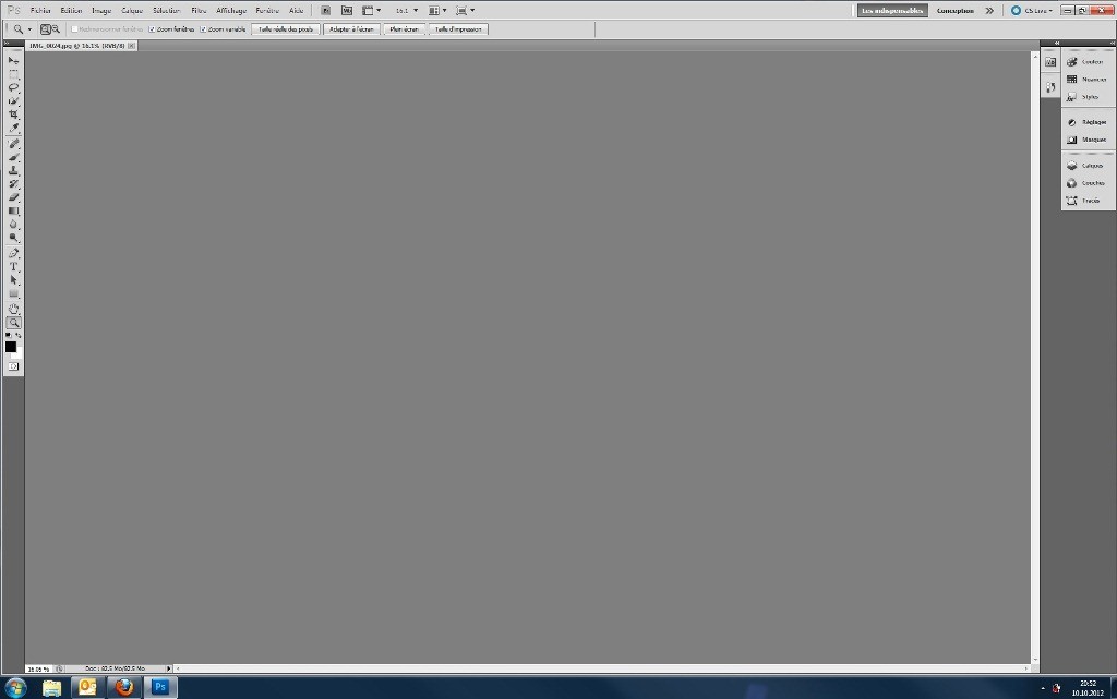

    Petit souci, je viens de scanner des pellicules. J'ai enregistré les fichiers en Jpeg sur le bureau (w7 64bits - 2 écrans) et j'en ouvre une avec PS CS5.1. La photo qui fait 2.29Mo sur le bureau ne s'affiche pas dans la fenêtre PS:
    • EXIF: Canon 2D (Canon) | EF 120mm f1.1 L ISS UMLS
    Alors que le titre du fichier est bien indiqué... mais le poids affiché en-bas est de 27.5Mo...
    Quelqu'un sait d'où peut venir mon problème d'affichage?

    Je regarde ce soir... Je suis plus sur le même PC. Mais je ne pense pas que ça vienne des fichiers car j'arrive à ouvrir ces derniers avec tout les autres programmes possibles et imaginables! Même que si je les importe sous LR (où je les vois), en y sélectionnant "Modifier dans PS", le problème est exactement le même: ouverture du fichier sous PS avec entête mais sans l'image...

    Ok, je relance car j'ai toujours le problème.
    Ouverture d'un fichier -que ce soit un jpeg ou un tif- donne la même chose que l'exemple précédent! Rien n'est affiché mais c'est comme si le fichier était ouvert (onglet avec nom de fichier ok). Et ce en ouvrant directement PS ou depuis LR (modifier dans...)!
    AU SECOURS!!!

    Ok ok, je pense avoir trouvé! Une histoire d'Opel Astra ou Corsa je crois! (openGL)... J'en dis plus des confirmation...

    Installation nouveau driver, redémarrage... suspens...

    BINGO!
    Alors sous PS, Edition - Préférences - Performances... désativer l'OpenGL, relancer PS, si l'image apparaît, mettre à jour le pilote de la carte graphique, relancer la bête, ouvrir l'image avec PS, réactiver OpenGL, c'est tout bon!
