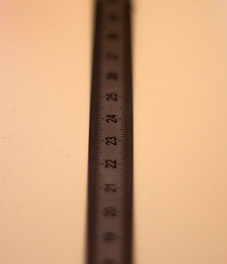

    Bonjour tout le monde,
    J'ai reçu hier le petit 50 1,8II et de suite des tests de Pdc et là... problème:
    -mise au point sur le "25cm", collimateur central, pleine ouverture...20 tests et toujours le même résultat : flou sur le 25 et pas sur le 24
    • EXIF: Canon ( EOS 40D) | 50mm | 1/60s | f/1.8 | ISO 500
    Est-ce un problème d'autofocus sur l'objectif ?, pour une commande passée sur le net "Pixm...", comment faire pour le faire vérifier, voir remplacer?
    Merci d'avance pour vos lumières

    dans le viseur quelle était la taille du collimateur centrale sur le reglet ?
    1cm, 0.5cm ?
    si c'est le cas le problème ne vient pas de l'objo, juste de la taille du collimateur du même ordre de grandeur que la pdc de 1cm comme sur la photo

    En vérifiant...taille du collimateur de 0,5cm...Et ça expliquerait la mise au point en "Front focus"?

    Il ne faut jamais tester sur une surface en biais, car le collimateur est plus grand que ce que tu vois dans ton écran. Tu mets une cible droite en face du 25 de ta règle et tu fais la mise au point dessus en étant bien dans l'axe de celle ci. Ensuite tu peux faire des micro ajustement si tu as un 5DII avec chacun de tes objectifs.

    Pour moi c'est meme centré sur 23 plutot. C'est un pb de front focus je pense quand meme.

    Rien d'étonnant sur cet objo à cette ouverture, test avec le livewiew, tu va voir.

    Super, merci du conseil, par contre comment faire des "micros ajustements"?

    Voici un lien qui t'expliquera un peu mieux que moi, il y a aussi une mire téléchargeable sur ce site
    PHOTUS - fils des discussions
