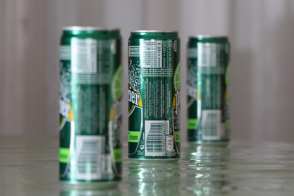

    Un peu plus d'explication pour cette méthode que j'utilise. Je ne m'occupe pas trop des distances de la mire (c'est mon choix ). En gros je met mes cibles à la distance moyenne que j'utilise. Pour le 17/50 à quelques m et pour le 100/400 10/15m.
    Il faut savoir qu'il y a une marge d'erreur dans la map. C'est la raison aussi que sur plusieurs images sur trépied et par exemple en rafale, certaines sont moins nettes.
    Donc la map peux se faire avec des MR différents.
    Donc la solution comme Eric est de faire la map. Ensuite on passe donc en manuel et on va dans les MR. On recherche en allant dans les moins à quel moment le bip est franc et continue. On écrit ce résultat. Exemple -5. On continue en cherchant dans les + la limite du bip constant. Exemple +8. La moyenne de -5 et +8 est donc +3. On met donc + 2,+3 dans les MR. Et on fait cela au 2 focales si zoom.
    Pour la mire je me sert de jouets plats et colorés sur un plateau et que je décale.

    Mais que c'est compliqué
    moi j'utilise la méthode avec trois cubi de vin
    Bonjour en ces temps tristes et pour mettre un peu de gaité j'ai voulu essayer la méthode jean-mi avec nos armes locales.
    Hélas la fermeture du fournisseur Ibérique m' a obligé de me rabattre sur l'autre arme locale
    La qualité de la prise de vue est à la hauteur du moral
    [LIST]EXIF: Canon ( EOS 7D Mark II) | 18 x 135 STM | 135mm | 1/100s | f/5.6 | ISO 80
    Trêve de plaisir j'ai fait les réglages avec la méthode fotoloco est obtient -8 + 8 à 18 mm et -9 + 8 à 135 mm
    Prenez bien soins de vous
    Jacques

    Citation Envoyé par 55M2V Voir le message
    Jacques
    j'ai appliqué la méthode fotoloco et la méthode avec 3 cibles (pour ma part brique de jus de fruits) et le réglage avec la méthode fotoloco est conforme avec le contrôle sur les 3 cibles et ce avec tous mes objos et boîtiers.
