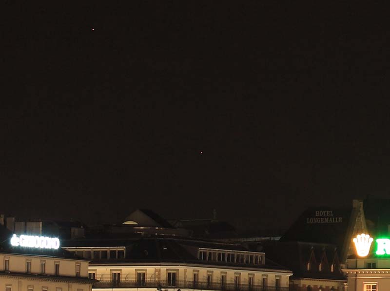

    Par défaut J'ai des points rouges et bleus sur les poses longues (5D mark2). Normal ?
    Lors de ma dernière et première session d'essais en poses longues sur le 5D mark2, j'ai remarqué des points rouges (comme les pixels morts des écrans LCD) aux mêmes endroits sur chacune des photos que j'ai faites en pose longue (> 15s)
    Ce qui est bizarre est que je vois 4 points rouges et un bleu
    Est-ce normal ?
    Y-a-t-il un réglage que j'ai oublié ? (j'ai mis le réglage "pose longue" et "suppression de bruit")
    Je ne constate pourtant pas ces pixels sur les autres modes (jour, soirée,...)
    D'avance merci pour vos réponses

    je pense que ça chauffe un peu chez les pixels
    Liege, Belgium
    EOS 5D MKII, EOS 400D
    EF 24-70 2.8 L USM, EF 70-300 4-5.5 IS USM, EF 50 1.4 USM, EF 85 1.8 USM, EF-S 18-55
    A mon sens, c'est du buit thermique du aux longues poses

    Merci pour vos avis, mais alors pourquoi TOUJOURS au même endroit
    Existe-t-il un moyen de corriger cela en cas de pixels 'morts" si cela existe bien sûr ?
    J'ai déjà entendu un système de "remapping"
    Sinon, je n'avais jamais constaté cela sauf dans de rares cas (mais jamais aux mêmes endroits) avant.

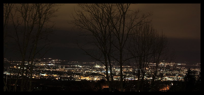

    Je viens de faire ta manip et cela semble fonctionner !!!
    Comme j'ai un grosse crève qui m'empêche de sortir, je ne fais que ces essais pris de ma fenêtre ... sans pixel mort
    • EXIF: Canon ( EOS 5D Mark II) | 70mm | 30s | f/8 | ISO 100
