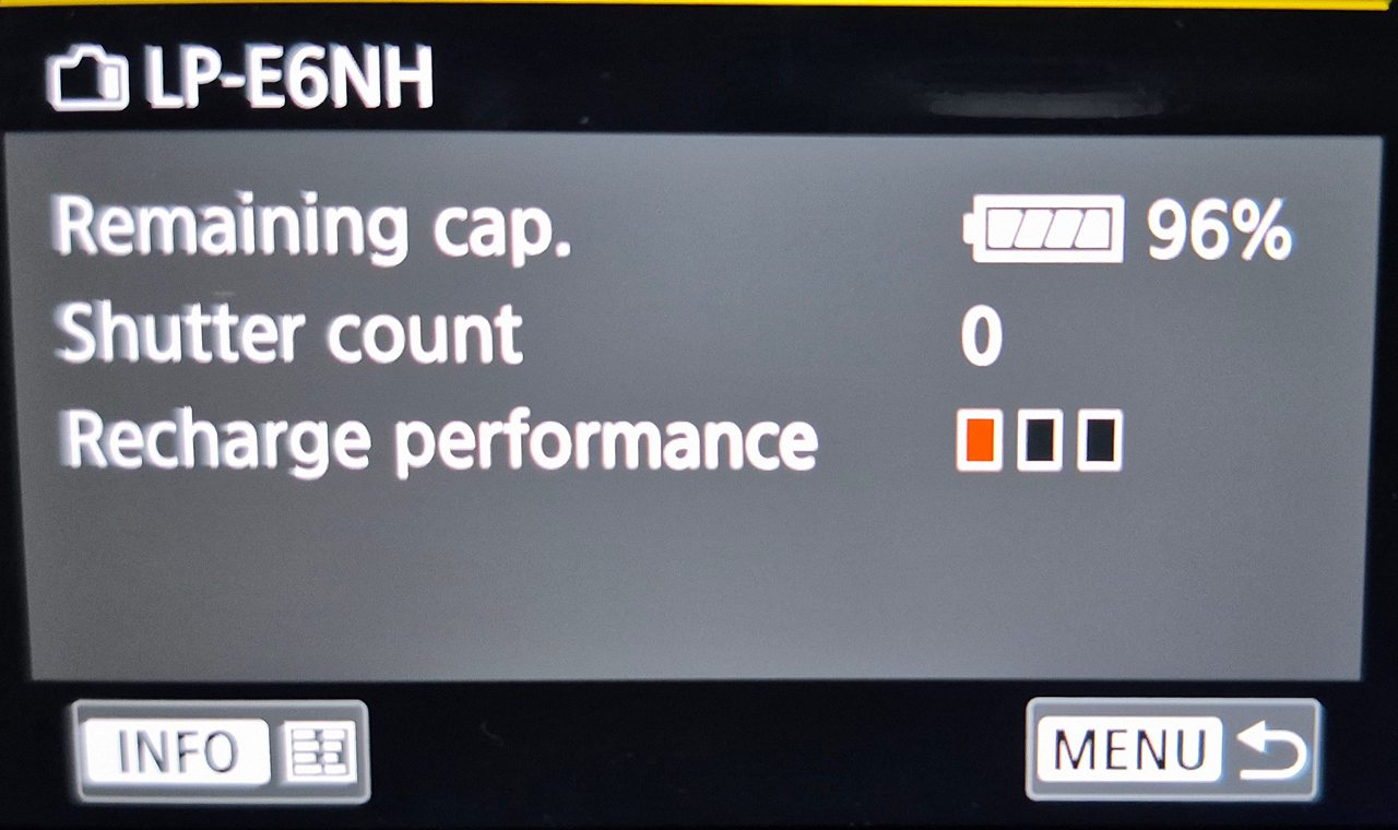

    Bonjour à tous,
    Je constate sur mes différentes batteries une baisse de l'indicateur de performances qui est passé de 3/3 à 2/3 voire 1/3 avec une couleur rouge au lieu de verte... comme ci-dessous:
    • EXIF: samsung (Galaxy S24 FE) | 5.4mm | 1/100s | f/1.8 | ISO 640 | Mode: Programme | Mesure: Pondérée centrale
    Avez vous déjà expérimenté ce qu'il se passe ensuite ?

    Oui, il m’est déjà arrivé de constater une baisse de l’indicateur de performance sur des batteries Canon (LP-E6 ou LP-E6N, par exemple) au fil de leur utilisation.
    Lorsqu’on passe de trois barres (et donc un affichage vert) à deux, puis à une barre (orange ou rouge), cela signifie généralement que la batterie approche de la fin de sa durée de vie optimale.
    À ce stade :
    1. Diminution de l’autonomie : La batterie se décharge plus rapidement et nécessite des recharges plus fréquentes.
    2. Augmentation du temps de recharge : Il faut parfois plus de temps pour la recharger complètement.
    3. Risques de dysfonctionnement : Sur le long terme, la batterie peut finir par ne plus tenir la charge de façon stable, entraînant des arrêts inopinés de l’appareil ou des comportements erratiques (bien que ce soit rare).
    4. Message de remplacement : Dans certains cas, l’appareil peut indiquer qu’il est préférable de remplacer la batterie afin d’assurer une fiabilité optimale.
    La transition vers une barre rouge ou un message d’alerte n’est pas immédiate, mais lorsqu’on arrive au stade d’une seule barre orange/rouge, il est conseillé de prévoir l’achat d’une nouvelle batterie pour éviter les mauvaises surprises, surtout si on utilise l’appareil de façon intensive ou pour des projets importants.

    Clairement....les 2 miennes sont également dans le rouge !!! va falloir penser à en acheter pour ne pas se retrouver bloquer un jour....

    C'est la saison, les miennes que j'avais commandées avec mon R5 en 2020 si j'ai bonne mémoire, c'est pareil, elles n'ont plus qu'une barre. Elles se déchargent plus vite, y compris non utilisées dans l'appareil. Pour mon voyage en Grèce récemment, j'avais anticipé en achetant une nouvelle paire (j'utilise systématiquement un grip en animalier) même si j'ai 4 Baxxtar qui ont toujours leurs 3 barres. A propos des Baxxtar j'en suis plutôt satisfait, mais je suis désormais plus enclin à rester chez Canon. Lorsque j'évolue dans un niveau d'eau minimal dans mon affût flottant et que je suis obligé d'utiliser l'écran, les Baxxtar se déchargent plus vite que les Canon. Je n'ai par contre identifié aucune différence lorsque j'utilise le viseur.

    Retour de vingt ans d'expérience sur ces batteries et de ce que Canon appelle "L'indicateur de performance".
    Je n'en tiens absolument pas compte et je me fie plutôt à:
    - l'autonomie avec une batterie chargée
    - le temps de charge avec une batterie aux 4/5 déchargée
    Il arrive un moment où il faut se résoudre à mettre la batterie au recyclage et ne pas se poser trop de questions
    Je privilégie la marque Baxxtar, mais ce qui compte ce sont les éléments qui sont à l'intérieur et cela, l'intégrateur ne juge pas utile d'officialiser l'information.
    J'utilise un grip ce qui alourdit la bête mais permet de faire de belles sorties sans trop de problème.
    Il est vrai que pour les "maniaques du déclencheur" (animalier ou sport) et la consommation sans cesse croissante des boîtiers, la performance des batteries va devenir une vraie question.
    Il va falloir se balader avec un powerbank
