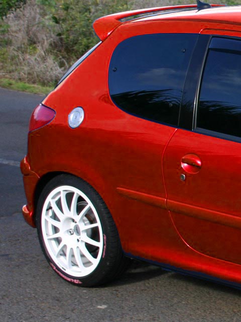

    c un peu compliqué ce que je veux mais bon... je vous montre la voiture d'origine...

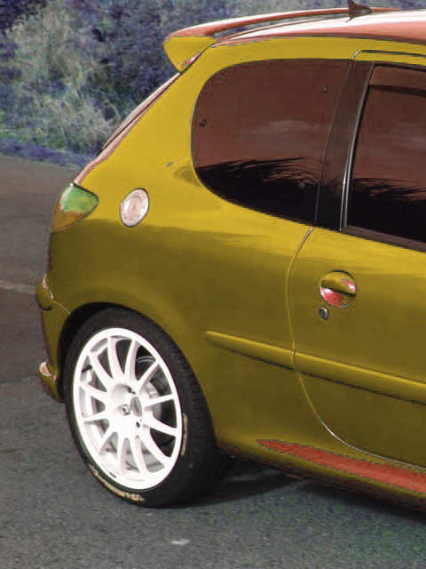

    et voila ce que j'arrive a faire...

    et ben non... ca marche pas... en selectionnant avant la couleur avec la pipette et apres faire teinte saturation redefinir y me donne apparement la couleur mais elle se melange avec la couleur de fond... ( cad ble ) et ne resort pas comme je veux... pfou que c'est compliqué...

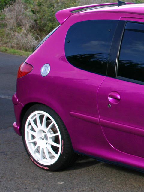

    u truc simple: tu sélectionnes l ebleu par la pipette et le lasso (jusqu'à ce que t'aies toute al carroserie de sélectionnée, et ensuite tu joues sur la teinte et la saturation...
    un peu long pour sélectionner, mais très facile à modifier après. voilà un truc fait en 5 minutes:

    ben, tu fais la sélection à la pipette et au lasso.. quand t'as bien sélectionné toute la partie "carosserie", tu fais un copier coller, poru n'avoir que ça sur un nouveau calque.
    ensuite, tu cliques sur "image", puis, "réglages", puis "remplacement de couleur".. tu sélectionnes tout, et tu cliques sur le petit carré "résultat".. le nuancier apparait et il ne te reste qu'à choisir la couleur voulue, sur le nuancier, ou une autre photo.. et voilou
