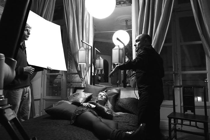

    Dans mon dernier film "Ne reviens pas du Paradis", j'ai utilisé une boule chinoise équipée d'une ampoule de 5400K° de 300w pour :
    > Monter de quelques diaph afin de ne pas monter trop fort dans les ISOs, sans créer d'ombre.
    > Concentrer une zone de lumière sur le lit, à 5400K° pour préserver la couleur de la peau, refroidir les couleurs, car tout est en tungstène (3200K°) autour...
    [IMG][/IMG]
    ça donne ça :
