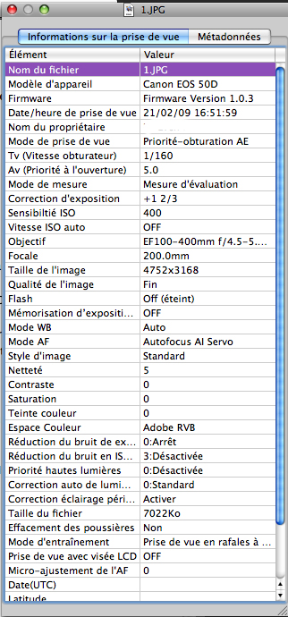

    J’ai un 50D depuis 2 mois mais je viens de l’utiliser avec le 100-400 hier. Et j’ai un étrange phénomène de zones mauve qui apparaissent dans les tons gris ou noir.
    J’ai vérifier mes réglages et je ne ne voit pas ce qui peut produire cela, de plus que je ne retrouve pas ce défaut sur mes photos prise (la plupart en intérieur) avec le 18-55 et le 100 macro.
    De plus j’ai un abonnement a l’année pour ce zoo et donc je connaît très bien ces animaux , et avec le couple 300D 100-400 je n’ai jamais eu cela.
    Prise de vue en jpeg

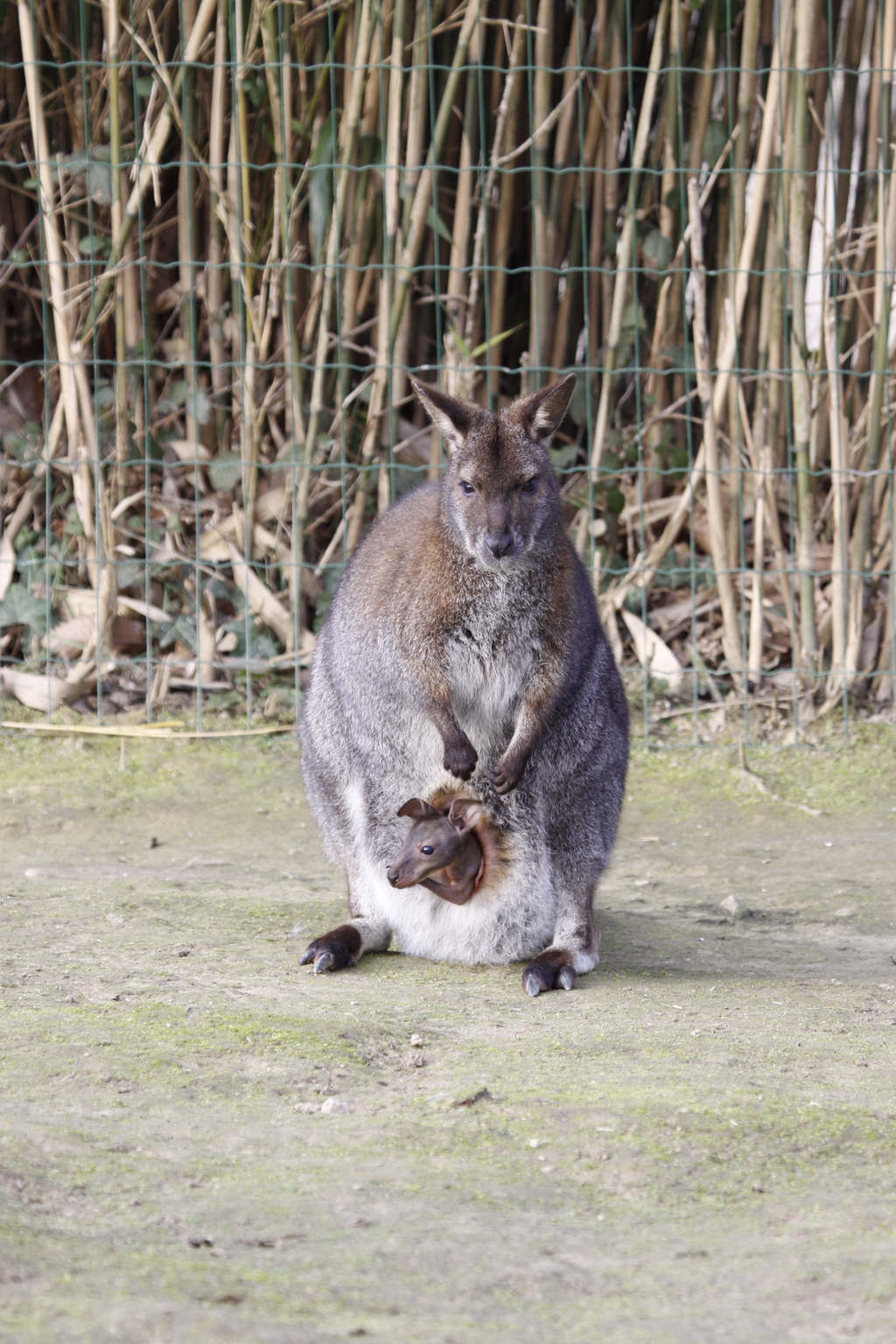

    Pelage sur le walabi (1.jpg)
    Crop a 100% http://pa44.free.fr/50D/1.jpg
    Complète réduite http://pa44.free.fr/50D/1red.jpg

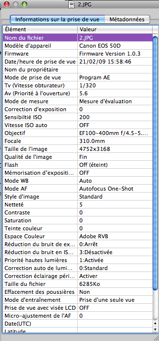

    exif http://pa44.free.fr/50D/I1.jpg

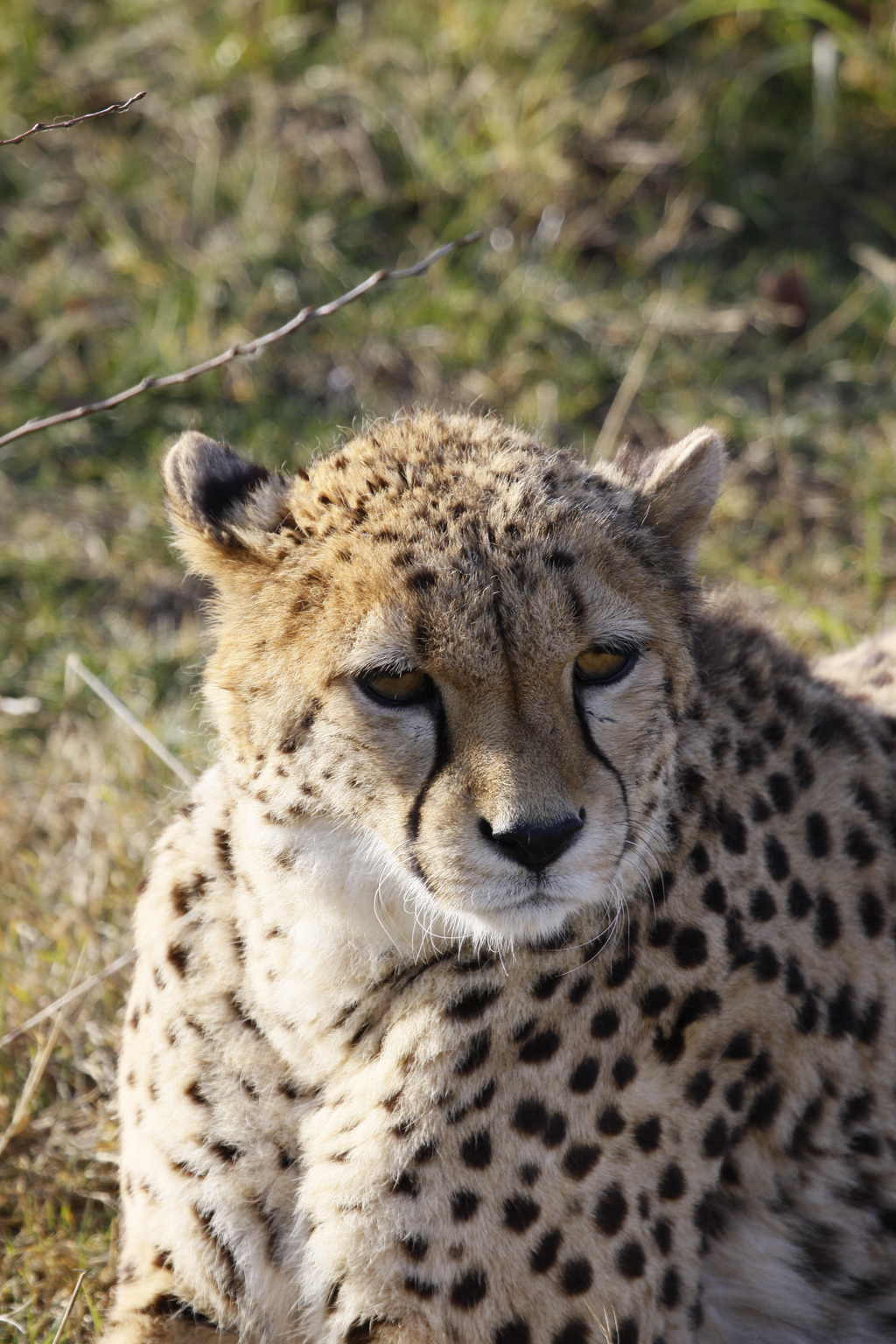

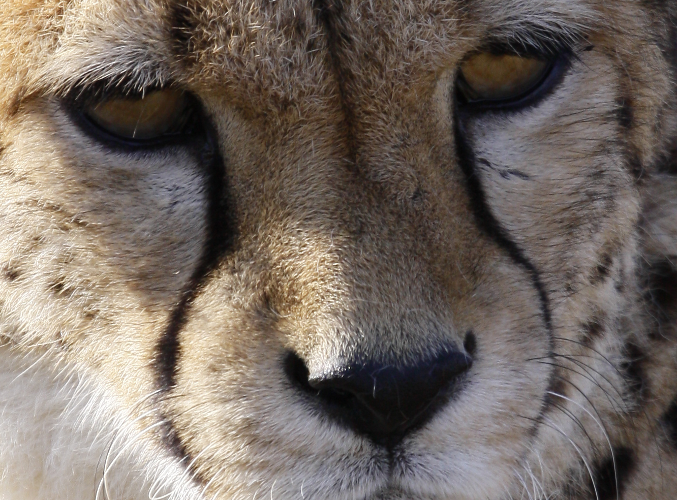

    Truffe et contour des yeux sur le guépard (2.jpg)
    Crop a 100% http://pa44.free.fr/50D/2.jpg
    Complète réduite http://pa44.free.fr/50D/2red.jpg
    exif http://pa44.free.fr/50D/I2.jpg

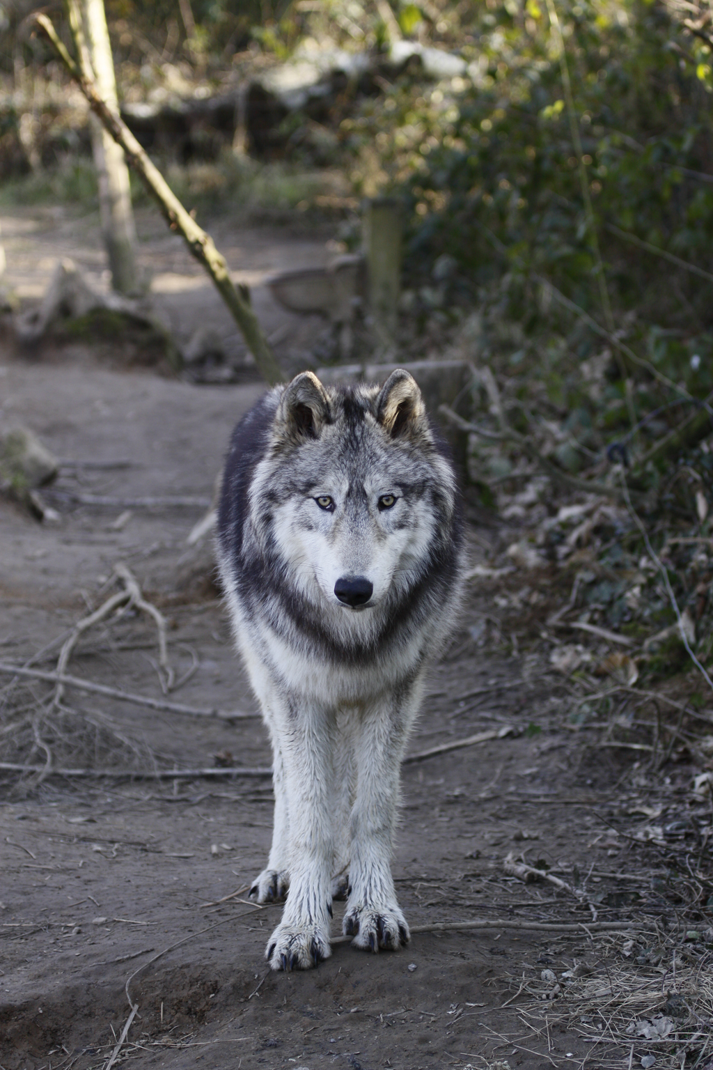

    Cotés du pelage sur le loup (3.jpg)
    Crop a 100% http://pa44.free.fr/50D/3.jpg
    Complète réduite http://pa44.free.fr/50D/3red.jpg

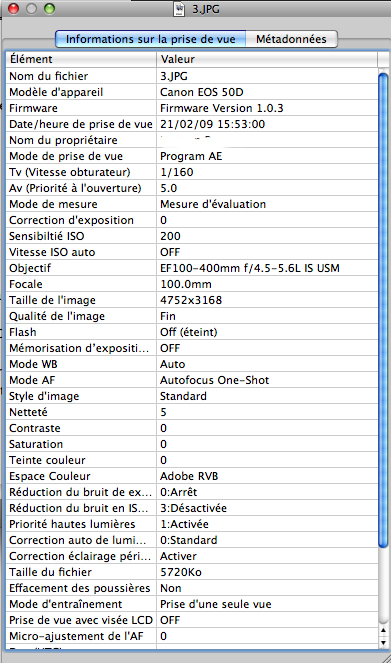

    exif http://pa44.free.fr/50D/I3.jpg
    Je retourne le week end prochain pour refaire des essais avec vos conseils
    Membre Avatar de silver_dot
    13 724
    FF
    Sans la liberté de blâmer, il n'est point d'éloge flatteur.
    Refais des photos du même genre en fermant un peu le diaphragme et désactive la fonction "priorité aux hautes lumières" dont tu n'avais pas besoin pour la série précédente.
    Les AC se manifestent le plus en PO. De plus, la première photo a été sévèrement corrigée en exposition (+ 1 2/3), ce qui n'arrange pas les choses. vais-tu besoin de la correction éclairage périphérique?
