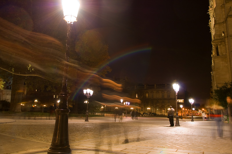

    Lors d'une exposition de plusieurs secondes ou dizaine de secondes, il y a généralement peu de lumière. Si tu ne fais que passer devant l'appareil, le manque de lumière fait que tu n'impressionne pas le capteur ou la pellicule. Si par contre tu restes statique devant l'objectif, tu seras visible. Les phares de voiture sont eux très lumineux, ils exposent donc le capteur, mais comme en même temps le véhicule se déplace, cela provoque ces longues trainées lumineuses.
    Un bon exemple: le personnage sous le lampadaire est visible car il ne bouge pas, par contre les passants qui avancent assez vite (faisait froid ce soir là!) laissent des traces comme des fantômes.
    • EXIF: Canon ( EOS 400D DIGITAL) | 17mm | 2s | f/5 | ISO 200
