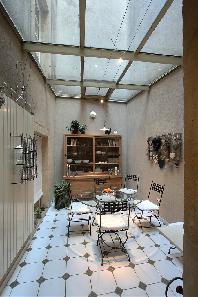

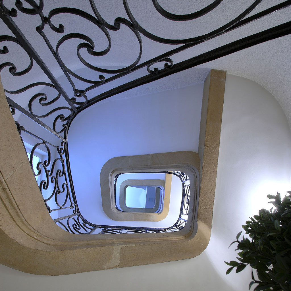

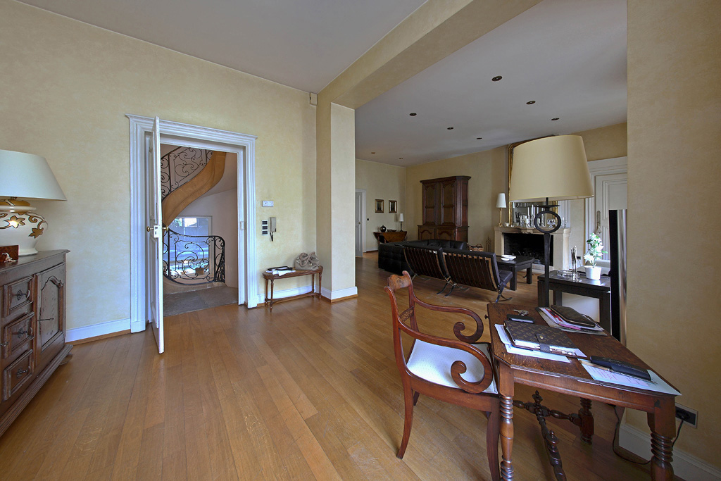

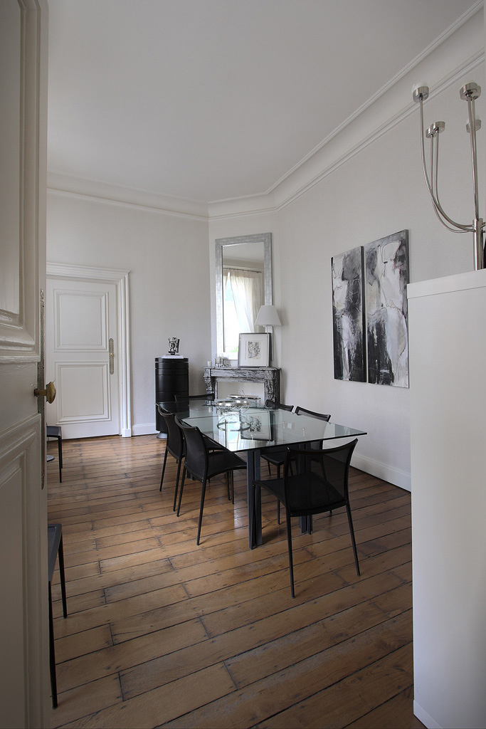

    je fais des photos d'intérieures pour des agences sur des biens immobilier, et perso je travaille sur trépied avec niveau et avec un traitement hdr pour faire ressortir toutes les plages de luminosité.
    Shoot en raw pour retravailler la balance des blancs
    Suivant le temps ( nuageus ou soleil ) et les pièces je fais entre 3 et 12 photos.
    En une seule photo je pense qu'il est quasi impossible de faire une image qui rend toutes les plages de luminosité sans un éclairage de type studio
    Voilà des exemples de réalisation :
