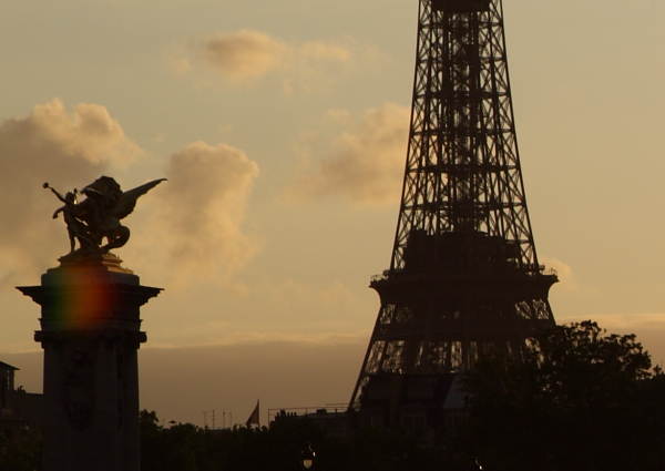

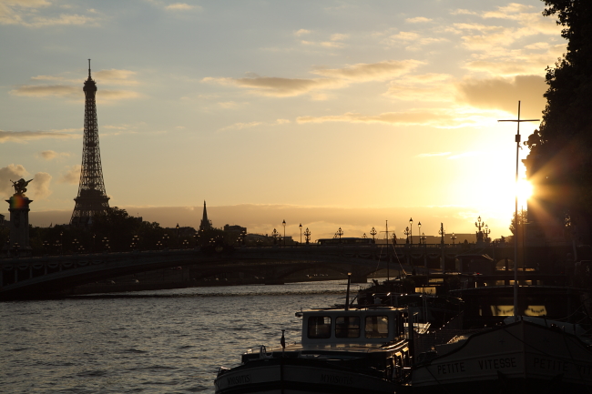

    Bonjour, en prenant le coucher de soleil de face, j'ai eu comme une tache de couleur au milieu à gauche de la première photo ou crop sur la 2ème photo. C'est grave Docteurs ? Merci d'avance pour vos réponses.
    • EXIF: Canon ( EOS 5D Mark II) | 24-105 | 73mm | 1/200s | f/11 | ISO 100

    C'est simplement du flare, un défaut optique qui apparaît en présence de fortes sources lumineuses.

    Merci, mon flare à moi est pas beau. Dois je signaler le défaut ? Mon objectif est tout neuf.

    Un coup c'est moche un coup c'est beau! Ca dépend de l'angle de pdv, de la source lumineuse et peut être encore plein d'autres trucs.
    Pas besoin de te poser plus de question que ça.

    Sinon pour que le flare n'apparaisse pas, il faut centré le soleil.

    ou mettre un PS !

    Si c'est un flare direct y'a pas de solution. A moins de passer chez Leica et de prendre un noctilus 50 0.95 qui a quasiment pas de flare ...

    Pour ce qui est du Pare-soleil c'est pas non plus une méthode miracle,c'est bien souvent inutile ou ça limite un peu le flare.

    Ajoute à ça que ça constitue aussi une excellent protection contre les coups, éclaboussures et autres aléas.
    L'effet du pare-soleil dépend grandement des focales et de l'objectif. Sur le 24-70, l'objectif "rentre" dans le pare soleil lorsqu'on zoome de 24 à 70, on a donc un pare soleil "adapté", quelle que soit la focale du zoom choisi. Ce n'est malheureusement pas le cas du 24-105 qui avance lors du zooming.
