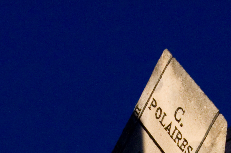

    Citation Envoyé par canon-passion Voir le message
    Un petit exemple sur un 400D à 1600 ISO, en pose lente (ce qui augmente le bruit en principe) et sans usage de logiciels de débruitage (neatimage, ninjanoise etc..)
    Jolie photo !
    Peut on avoir un crop à 100% d'une portion de ciel pour juger "de près" svp ?
    Tu avais un trépied pour faire la photo ou l'IS a suffit ?
    A+
    Charly
    PS : je vais essayer ton truc avec le G3 en attendant de retrouver le 300D...
    juin 2005
    FRANCE
    587
    350D 450D
    CANON 70-300 IS Canon 18-200 IS SIGMA 18-200 Kenko 1,4 Bagues extension Kenko
    j'avais fait l'impasse de monter au dessus de 400 iso ...mais le coup de la sur ex je ne connaissais pas..je vais essayer
    juin 2005
    Sur la planète Canon
    27 853
    EOS, FD, FL, R, RF...
    Citation Envoyé par crobard Voir le message
    Y a t'il un intéret paticulier de monter en ISO pour des sujets statiques comme sur la photo que présente canon-passion où le bruit est en effet bien maitrisé.
    Le cas typique où je dois monter en ISO est lorsque le sujet est mobile et je n'ai pas de vitesse suffisante pour figer le sujet. Sinon lorsque mon sujet est statique, je pose le trépieds et je baisse l'ISO au min (soit 100 ISO).:34:
    Aucun intérêt! Simplement M. Canon a oublié de rappeler les zizos dans le viseur! Je venais de faire un shoot à 1600 ISo et j'ai oublié de redescendre! Effectivement sur pied, il vaut bien mieux rester en basse sensibilité
    Citation Envoyé par calebrun Voir le message
    Jolie photo !
    Non photo sur pied. Voici un détail à 100 %:
    • EXIF: Canon ( EOS 400D DIGITAL) | 18/55 IS | 55mm | 0.5s | f/8 | ISO 1600
