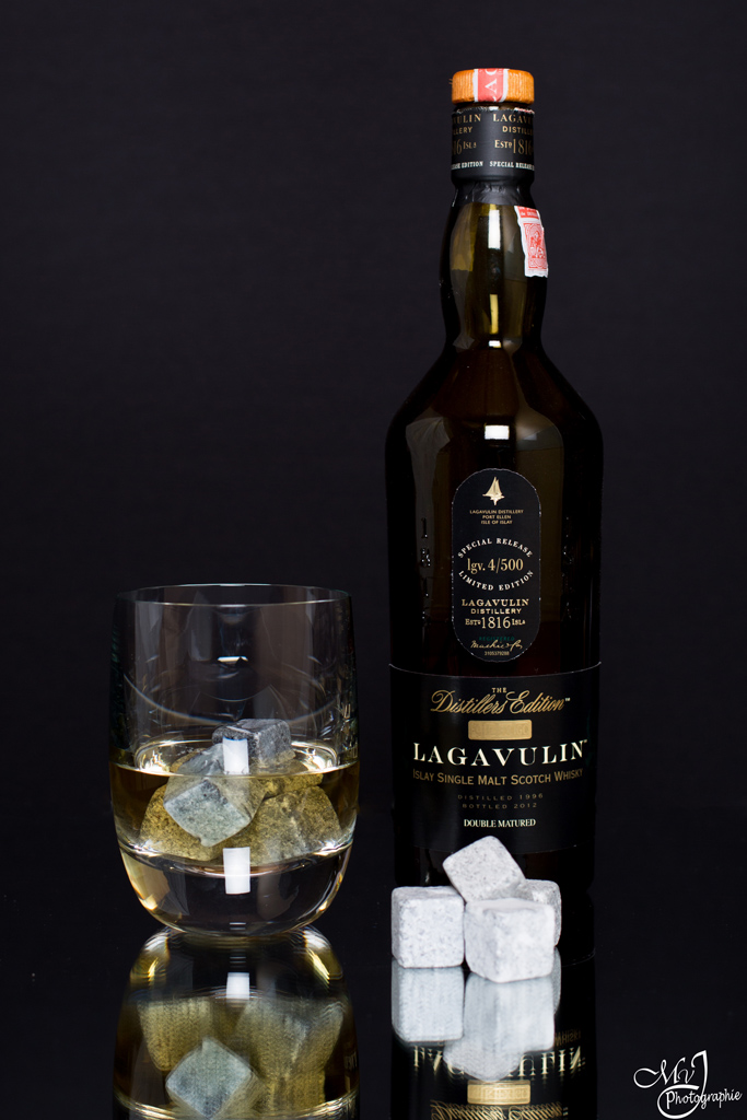

    Bonjour
    Question pour les spécialistes de la nature morte en studio.
    J'aime beaucoup les photos d'objet se reflétant sur un miroir ou autre surface réfléchissante.
    Je suis confronté à un problème : la lumière se réfléchit dans le bord du fond de la photo.
    J'ai essayé plusieurs angles de prise de vue, plusieurs emplacement pour mes flashes, rien n'y fait.
    Avez-vous une idée, un truc à me soumettre?
    Faut-il utiliser autre chose qu'un miroir?
    Y a-t-il des miroirs qui n'ont pas ce problème.
    Pour mieux expliciter mon problème, voici une photo.
    Merci d'avance.

    As tu essayé de peindre en noir le bord de ton miroir ?
    Ou de la couleur du fond que tu souhaites utilisé.

    Heu... non...
    Si tu veux dire la tranche du miroir, elle est déjà noire.

    Oui la tranche et le petit rayon ou chanfrein du bord du verre.

    un bout de "chaterton" noir sur le bord et c'est réglé, le scotch devrait éviter l’absorption de la lumière par la tranche
    Sinon.... ben marteau à bomber le verre.... y'a plus que ca !
    Désolé j'ai pas pu m’empêcher

    Je vais d'abord essayer le chatterton noir

    Sinon retouche Photoshop ...

    Oui, bien sûr, mais j'ai essayé et je n'étais pas convaincu...
    Dans la mesure du possible, je préfère éviter le problème à la source.

    Comment tu as procédé ? car certes autant l'éviter avant mais c'est aussi bien de sauver également celles qui ont le pb ...

    Aussi...
    Sans glaçon (même en granit), pour moi s'il te plaît...

    Il y a un reflet de la face avant et un reflet de la face arriere( celle qui est traité reflechissante)
    solution, c'est une plaque de verre traitée face avant ( comme le miroir de ton apn ) mais pas facile à trouver
    Si je ne fais pas erreur bien sur.....

    Avec l'outil de correction localisé.

    Pour moi aussi, t'inquiète, ce n'est que de la mise en scène.
    Et c'est pas du Lagavullin dans le verre

    OK, merci
    Je pense que je vais essayer le chatterton...

    Essayes ça et tu me dits ce que tu en penses :
    - sélectionnes via le rectangle de sélection, la sélection peut être plus haute que le reflet mais par contre doit mordiller à peine le verre ou la bouteille (on aura donc 3 sections à sélectionner, on peut le faire une par une ou même tous en même temps) On peut aussi utiliser une sélection polygonale voir manuelle ... faut respecter uniquement le faite que le mordillement dans le verre / bouteille soit le plus fin possible
    - SHIFT + F5 (remplir) et choisi en Contenu : Contenu pris en compte
    - Valides ...
    Si tu as bien sélectionné normalement cela est rapide et assez peu visible et plus facile qu'avec la correction localisée ... à toi de me le dire ....

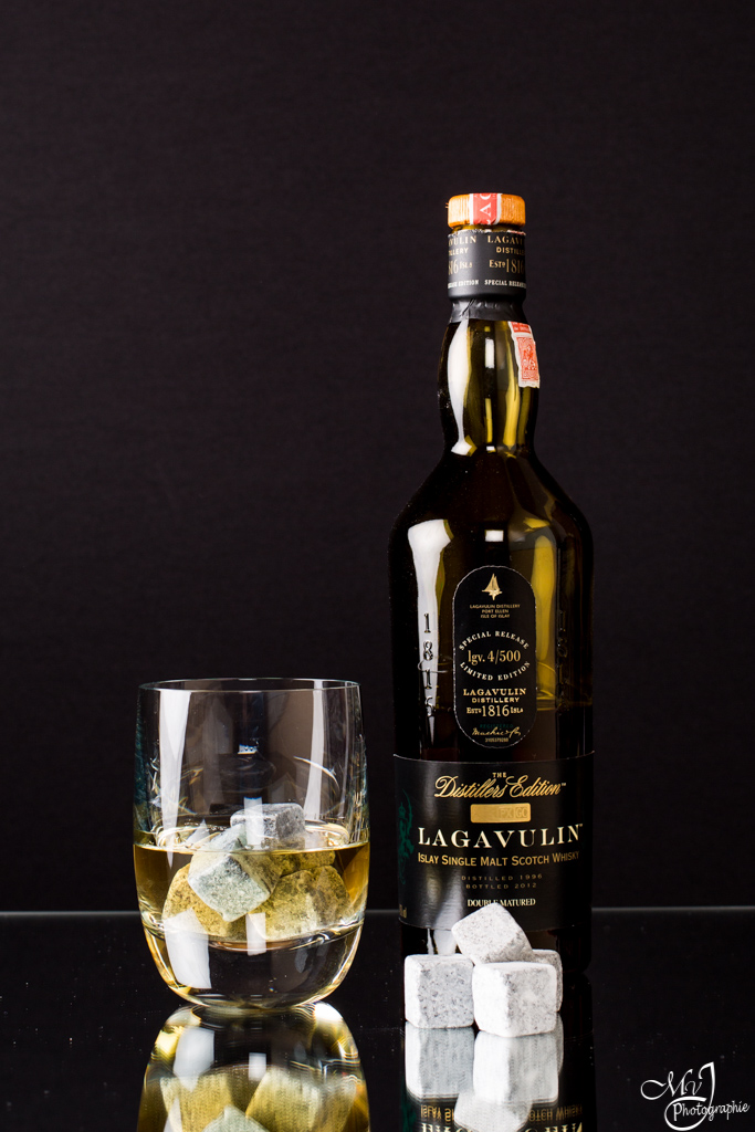

    Par contre, je n'arrive pas à faire comme tu expliques.
    Shift + F5 ne donne rien...
    Tu utilises Photoshop ou Photoshop Elements? Moi, c'est PE...
    J'ai réessayé avec le correcteur localisé, en m'appliquant cette fois...

    Je suis en Photoshop CS6, l'option c'est édition -> remplir, mais peut être que tu n'as pas cette option (surtout qu'il faut aussi l'option de contenu) ...

    c'est déjà pas mal dis donc.... juste une reprise a faire en partie droite, c'est encore visible.
    Je suis tout de même curieux de voir la version chattertonnée...

    Attention, tu as de la poussière sur ton miroir ! Un bon coup de chiffon en microfibre pour les virer avant les prises de vue et ce serait encore mieux :P

    Attention, sur ta mise en scène, le bord du miroir se reflète aussi dans le verre. La solution chatterton me paraît plus appropriée (moins de postprod). Quant aux reflets des softbox, ils me paraissent un peu violent. :/ Mais c'est peut-être voulu.

    Oui, oui

    Euh...non, c'est pas voulu...
    Faudra vraiment que j'essaie avec le chatterton, j'en avais pas sous la main...

    Non , pas de chatterton, la surface n’est pas assez uniforme et le champ même hyper fin va accrocher la lumière.
    Ce qu’il faut c’est peindre le champ et le chanfrein du verre avec de la peinture noire mate.
    2 solutions: soit avec une bombe en ayant bien délimité la surface à peindre avec du ruban de masquage.
    soit avec de la peinture pour maquettes, mais surtout noire mate.

    OK, merci pour la précision
