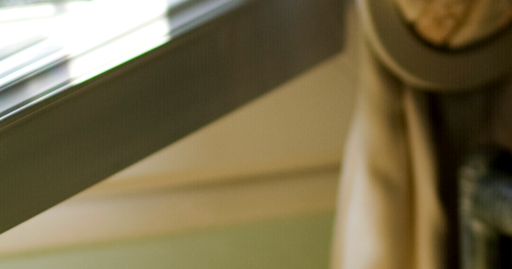

    bonjour,
    j'ai un problème de fines rayures sur toutes l'image, dans les parties assez denses et cela a toutes sensibilité. ( elles sont verticales )
    A partir d'un certain moment celles-ci disparaissent, je n'arrive pas a définir d'où cela provient.
    Matériel 1DS MK II
    Quelqu'un aurait il eu ce problème, ou connait il peut-être la cause ?
    je joint une image du Prob.
    Merci d'avance pour votre aide
    Patrick
    • EXIF: Canon ( EOS-1Ds Mark II) | 85mm | 1/250s | f/2.5 | ISO 100

    Tu as développé le Raw avec quoi sur ton mac ?Met nous le Raw KK part Stp ...

    Avec Camera raw

    Tu peut nous mettre le Raw quelque part stp ... J'aimerais bien voir le raw avec sous DPP

    Désole mais je n'ai plus le raw, comme c'était des tests j'ai tout mis a la poubelle, par contre d'autres images ont été traitées par LR3 et DPP 3.8.2 et Même résultat

    Tu avais quoi a proximité ? Ca me rappel un cas ou quelqu'un avait un système de déclenchement sans fil monté qui perturbais l'électronique du boitier ...
    Je retrouve plus l'article : Mais j'ai trouvé ce lien qui parle de ce genre de truc : Test Canon EOS 5D

    non, rien de spécial a côté, j'ai fait des prises en extérieur, intérieur, soleil, ombres, tout ISO.
    et toujours le même prob., j'aurai bien aimé avoir une explication avant de l'envoyer chez canon.

    Y'a une interférence quelque part. Si c'est pas extérieur c'est dans le boitier ... Donc SAV ...

    Interférences dues à un téléphone portable, ou un émetteur à proximité ?

    Depuis 2 jours, je n'ai plus de rayures, par contre mon appareil n'est + posé au même endroit (il est dans son sac lowepro).
    Avant je le posé sur mon bureau a coté de l'ordi, imprimante, disques durs.
    Cela peut il avoir un effet sur ce problème, la température générale de la maison a baissée elle aussi !!
    Je nage !!!

    Pense pas que ca peut être un pb de temperature, mais surement un pb de rayonnement électromagnétique ...

    Ton moniteur est de quel genre ?
    Le reste ne dois pas perturber.
    Si, les alimentations.
    Si tu le gardes dans le sac, pense à le laisser légèrement ouvert, le confinement est un autre problème (moisissure)

    J'ai un iMac 24 pouces et non loin routeur Wifi, toutes les alims sont au mur, a hauteur du plan de travail.
    OLa question qu'il faut se poser ...
    C'est tout le temps ou spécifiquement a un endroit précis (je parle du lieu du boitier durant le shoot).
    Par exemple, si tu shoot dehors, tu as des soucis ?
    Si c'est seulement a côté de ton ordinateur, faut pas chercher plus loin ...

    je vais faire d'autres vues sur 2 a 3 jours, ext. et int. tout en stockant au même endroit et si le Pbl disparait je pense que le soucis pourrait venir du placement du boitier nu (sans étui ou sac) a côté de ces matériels qui pourrait perturber l'électronique du boitier (je viens de lire un article sur les champs magnétiques et le wifi émet des hyperfréquences)
    La fréquence utilisé par le wifi est la même que celle du micro-onde (2,4 Ghz)

    J'ai le même souci, la question est donc de savoir si:
    - la photo est parasité lors de la prise de vue. (à mon avis le cas le plus probable)
    - l'appareil est parasité, le reste pendant un certain temps et "contamine" les clichés.
    - la photo est parasité lors de son transfert.
    Ai-je bien compris ?

    Ce parasitage produit des franges d'interférences, c'est donc forcément un parasitage "analogique". Le seule moment où l'image est analogique c'est quand elle est enregistrée dans les photosites et quand ces photosites sont lus pour être convertis en numérique. C'est très certainement dans cette dernière phase que se produit le phénomène. Une fois en numérique, l'image ne peut plus être parasitée.
    Je suis assez d'accord avec Predigny.

    Après 5 a 6j ours de photos dans les nouvelles conditions, plus de traces de rayures.
    Pourvu que ça dure !
    Merci a tous pour vos conseils
    Cela signifie que précédemment tu te trouvais dans un environnement pollué.
