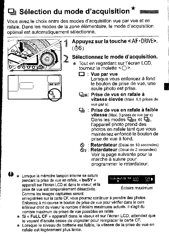

    Effectivement la réponse de bebrick peut apparaître un peu sèche mais il est effectivement surprenant de ne pas faire l'effort de trouver un manuel d'utilisation de son appareil.
    Sur ce site tu trouveras la version anglaise:
    Canon EOS 40D Digital SLR
    Et la version française ici: Canon Canada Inc. - Customer Support
    Je vous souhaites une bonne lecture.
    Je pense que la réponse a été fournie: "cela dépend du sujet". En fait, c'est un compromis nombre de photo (capacité mémoire plus importante) versus le souci de ne pas manquer l'instant. Le bruit de la rafale peut aussi être un critère.

    Je ne voudrai pas avoir l'impression d'en rajouter une couche, mais parfois le manuel d'utilisation est franchement léger !
    A part la différence de cadence, rien n'est expliqué.
    C'est bien pour cela que je posais la question:
    Quelle est la différence entre le mode rafale standard et rafale H (6.5 img/sec maxi) ?
    Si la différence ne se situe qu'au niveau de la vitesse pourquoi avoir fait une distinction ?
    AF plus réactif en Ai Servo et rafale lente ?
    Première réponse:
    La difference est expliquée sur le manuel.
    Sympa non ? :blink: Vous voulez le numéro de la page du manuel ?

    je vois pas trop se qu il y a a expliquer la raffale normal sort 3 ims la h 6 et voila ,apres tu te sert de se que tu as besoin , apres c'est a toi de voir , et d en deduire les circonstance , si tu as une cf de 256 mo en coup par coup sa dureras 2 heures , en raffale normale 30 minute et en H 15 minutes

    une chose importante à noter, l'usure de l'obturateur, inutile de faire 6,5 im/sec pour des scènes qui ne nécessitent pas une cadence importante. Ce n'est pas parce que le numérique ne coute rien (en théorie) qu'il faut déclencher à tout bout de champ!
    Quand au manuel du 40D, il est disponible (comme tous les boitiers EOS numériques) dans la section "téléchargements" du forum, pas besoin d'aller chercher loin!
