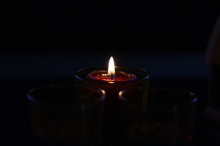

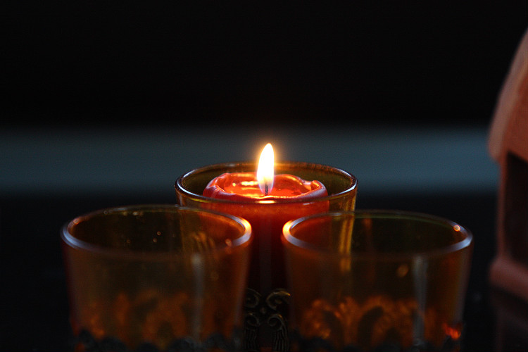

    voici 2 photos, prises avec les mêmes paramètres (AV) sauf la première en Ai servo la seconde en One shot, pourquoi un telle différence de temps d'expo ?
    • EXIF: Canon ( EOS 40D) | 200mm | 1/80s | f/2.8 | ISO 1250
    • EXIF: Canon ( EOS 40D) | 200mm | 1/400s | f/2.8 | ISO 1250
    merci de vos réponses.

    A lire les EXIF... je ne vois pas les mêmes paramètres...
    La première photo est fait avec un temspd e pose de 1/80° de seconde, la seconde avec un temsp de pose de 1/400° de seconde... la différence est là.
    Après, si ta question est : pouquoi dans un mode le temps de pose est différent de l'autre mode... j'aurais une question : quel collimateur AF était activé ? Tous peut être ?
    Dans ce cas, il est possible que ce ne soit pas le même collimateur AF qui ait été utilisé pour les 2 photos et avec de tel écart de luminosité sur ce type de photo, l'écart est rapidement flagrant.

    Oui, mais justement les photos sont prises avec les mêmes paramètres colimateur central sur la flamme.

    2 mm pres l'exposition va énormement varier

    C'est peut-être le mode de mesure qui est différent. Pour la première une mesure évaluative et la seconde soit centrale soit spot et donc centrée sur la flamme qui te sous-expose le reste de la scène.
    Ceci n'est qu'une hypothèse, je n'ai pas de données techniques pour étayer mes dires. A faire confirmer par quelqu'un de compétent en la matière.

    Le fait que tu test sur une flamme démontre le fonctionnement du mode AI Servo (suivi et calcul en permanence des reglages... donc ici basé sur les variations de ta flamme) par rapport au mode One Shot.
    Peux tu préciser quel type de mesure de lumière tu as utilisé : Évaluative , Pondérée centrale , Sélective ou Spot, car la zone de calcul n'est alors plus la meme

    Mesure évaluative pour les deux prises....
    j'ai refait le test et cela s'est répété à 6 reprises, toujours dans le même ordre... troublant...

    Il y a quand même ça qui est troublant :
    Citation Envoyé par Alex Voir le message
    Si le test est parfaitement reproductible, l'intensité de flamme qui varie ne colle plus... à moins d'une grosse coincidence.
    Ca serait intéressant de voir ce que ça donne dans les autres modes de mesure.

    Tes 2 photos ne sont pas parfaitement superposables, donc déjà, la mesure peut varier rien qu'à cause de ça.
    Autre facteur qui est a priori la seule différence entre One-Shot et Ai-Servo pour la mesure de lumière : en AI-servo la mesure est réglée au moment du déclenchement (et c'est écrit dans le manuel p.77) alors qu'en one shot on a déjà appuyé à mi-course pour faire la mesure. Comme tu as probablement légèrement recadré après mise au point en one-shot, l'évaluation n'a pas été la même, c'es tout (enfin, c'est ma déduction).

    Voila, une bougie n'est pas une lumière d'intensité fixe, elle est variable.
    Refaire l'essai avec une lumière ponctuelle, un lampe quelconque....

    En tous cas... j'observe exactement le même comportement avec mon boitier.
    Uniquement en mode mesure évaluative.

    Très bizarre ton histoire car je viens d'éffectuer le même test que toi et j'obtiens exactement la même expo en mode One shot qu'en Ai servo ! ...
