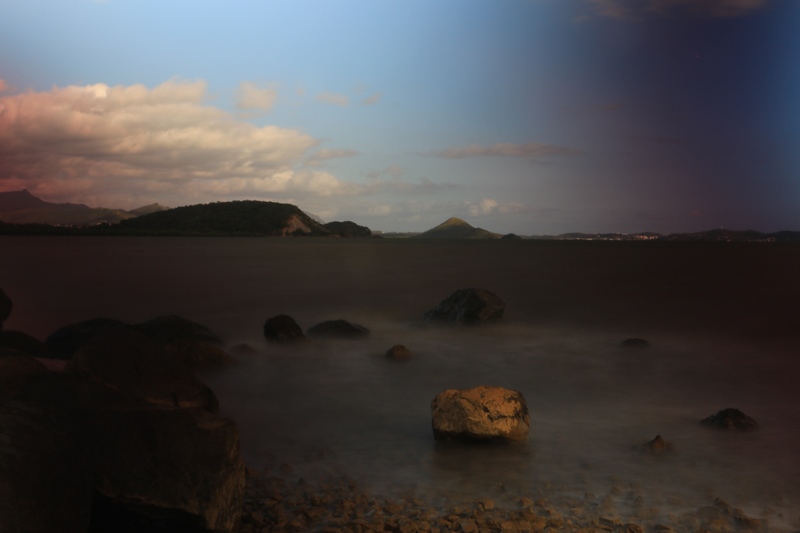

    bonsoir les Ami(e)s
    je rencontre sur certaines photos en pose longue ce type de phénomène , j'ai utilisé pour cette photo un 24-105 , 15s à f22 , 100 iso ( vers 16h00 ) à quoi est-ce dû ? le filtre est un neutre à densité variable ND2 à ND400 Marumi en mode A sur le boitier ( 7D MkII )
    merci pour vos remarques ou explications
    • EXIF: Canon ( EOS 7D Mark II) | 28mm | 15s | f/22 | ISO 100

    Infiltration de lumière ?
    Est-ce que tu couvres ton œilleton pendant tes poses longues ?

    Les filtres variables sont 2 polarisant en opposition, F22 tu ferme a mort, tellement que tu vois l'effet des polarisations ..

    K3nichi , non , pas pensé à occulter le viseur :-( en plus le cache est sur la bandoulière ! :-)
    Fredo_45 , je vais regarder les autres photos pour voir les exifs
    merci à vous deux , 2 conseils bien utiles !!! bonne soirée à vous 2

    peut-être l'orientation boîtier/filtre par rapport au soleil ? certaines photos à f22 sont normales , sans l'aberration de la photo du post ....

    Bonjour, fais quelques photo sans le filtre avec filtre et sans pare soleil.

    Le pare-soleil n'est pas en cause dans ce genre de phénomènes et peut être laissé même pour de la photo de nuit, cela n'est jamais nuisible

    Je pense plutôt a un probleme de filtre ... Il y a beaucoup de prose sur les filtres variables et les problèmes de non-uniformité d exposition lorsqu'on depasse ND 8 ...
    Un filtre variable joue sur la double polarisation pour occulter la lumiere et le moindre defaut de parallélisme ou planeité des verres et on obtient se genre de probleme...
    C'est sombre a certains endroits et clairs a d'autres.
    J'ai lu pas mal de post sur des forums ou des personnes n'osent plus se servir de leur filtre variable, car le resultat est comme le filtre ..."variable" ...
    +1
    J'ai aussi cela quand je filtre au maximum.
    c'est visible dans le viseur avant la prise de vue.
    L'absence de l’occulteur fausse simplement l'exposition.

    + 1 pour le filtre, ne cherche pas plus loin. Les nd variables, quand tu te rapproches des valeurs extrêmes, donnent des résultats mauvais.
    Le mieux et d'investir dans un bon filtre nd 1000, mais pas du bas de gamme, sinon tu auras des problème de dominantes de couleur exotiques au mieux !

    Adapter les paramètres aussi.
    1. F22 réduit la qualité de l'image, fortement. F11 ou F16 max.
    2. 15s, est-ce nécessaire pour le flou de l'eau. 3 - 4 secondes devraient suffire pour compenser 2 diaphs en moins.
