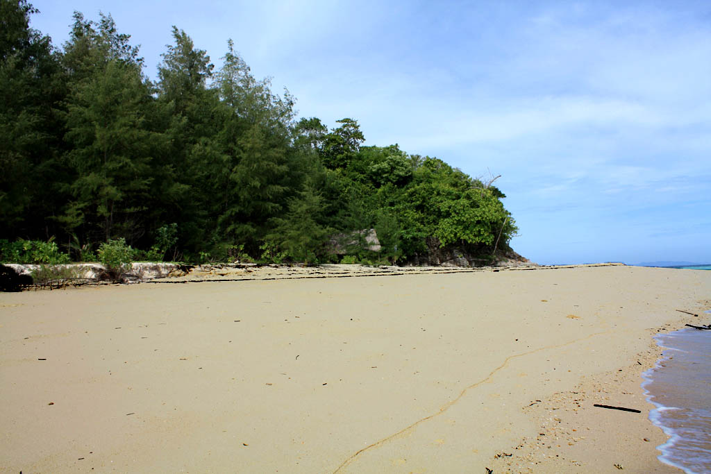

    Voilà ce que cela donne.
    Le sommet du temple est blan et le ciel grisâtre :
    http://laugier.free.fr/images/Voyages/IMG_0189.jpg
    Sur celle-ci on ne voit plus le sable
    http://laugier.free.fr/images/Voyages/IMG_0963.jpg
    Je vous remercie de votre aide.

    Ne confond pas mise au point et exposition, la tes photos sont juste surexposées.
    Quel mode de prise de vue utilises-tu ? Quel mode d'exposition ?

    Tes photos ne sont pas ratées et devraient pouvoir être améliorées en post-traitement (si tu veux obtenir quelque chose de significativement mieux).
    Tu es victime, assez classiquement, des modes automatiques
    Pour faire court et simple, sur chacun de tes 2 clichés, le capteur a exposé la scène en essayant de faire le meilleur compromis (la photo ce ne sont que des compromis...). Il a considéré les zones sombres et a essayé de faire en sorte qu'elles ne soient pas trop sombres et il a considéré les zones claires et a fait en sorte qu'elles ne soient pas trop claires.
    Parfois ça fonctionne bien, parfois il compense trop dans un sens et il surexpose rendant les zones claires "cramées" (blanches) et parfois c'est l'inverse il sous-expose et ce sont les zones sombres qui trinquent et sont trop "bouchées" (noires).
    Dans ton cas on peut penser qu'il a plutôt surexposé en essayant d'éviter de "boucher" les zones de verdures mais en faisant cela il a légèrement cramé les zones claires : le ciel et le clocher sur la 1 et le sable sur la seconde.
    Rien de grave car ce n'est pas trop exagéré.
    Pour éviter ça dans le futur tu n'as qu'une seule solution : quitter ces maudits mode automatique qui ne devraient pas exister sur les reflex, te plonger dans un bon bouquin de photo et faire plein d'expérience dans les modes manuels Av, Tv et M tout en surveillant l'indicateur d'exposition (au moment de la prise de vue) et l'histogramme (après).

    Sur-ex peut-être, mais pas cramée (la plage). Il suffit d'assombrir un peu la photo.
    Commences par calibrer un peu ton écran, ça sera un bon début

    Les spécialistes du forum feront mieux, mais tu vois je ne suis pas très fort en retouche, et pourtant elle est déja pas mal.
    • EXIF: Canon ( EOS 450D) | 18mm | 1/250s | f/10 | ISO 100

    Bah, il n'y a rien de dramatique. Ici, au boulot, je n'ai que Fastone, mais c'est déjà mieux:

    en considérant que tu as fait une map sur le centre de la photo, voici ce que j'en déduirais:
    un capteur n'est pas aussi évolué que la rétine humaine.
    autant ton oeil arrive à voir correctement les zones forts sombres et forts claires, autant le capteur n'y arrive pas.
    lors de la mesure de luminosité, l'appareil voit autour du point de map une zone relativement sombre (arbres bâtiment).
    qu'est ce qu'il fait lui... il voit du sombre, donc il sur-expose légèrement pour rendre la photo plus claire.
    hors, tu as une zone déjà claires... en conséquence, tu vas sur-exposer ta zone claire.
    inversement, si tu fais une map sur une zone claire, le boitier va sous exposer pour rattraper cela.
    tes zones sombres deviennent bouchées.
    voilà pourquoi il faut absolument contrecarrer cet effet.
    dans le premier cas cité, tu dois légèrement sous exposer, et dans le deuxième cas, légèrement sur-exposer.
    pour t'en rendre compte, refais une photo similaire, fais la map dans le ciel puis recadre, et ensuite fais la map dans la végétation...
    tu vas avoir 2 photos totalement différentes niveau exposition.
    tu as 3 solutions qui me viennent comme ça à l'esprit:
    bracketing, tu choisis la photo qui te semble la plus exploitable
    bracketing, tu fais du hdr
    passage par le mode manuel pour avoir tout le temps la même expo(que tu auras déterminée sur quelques essais)

    Les bridges satureent plus les couleurs et les images sont par défauts plus "chatoyantes".
    Fais tes photos en Av, et surtout en RAW, tu pourras toujours plus retravailler l'expo!
    Et comme dis plus haut surveille ton histogramme après avoir shooté, c'est le meilleur indice d'expo

    Ces deux photos ont été faites en Mode Paysage. Je vais essayer de me plonger dans les modes manuels pour les paysages et surtout faire plein d'essais afin de mieux comprendre l'appareil et ses réactions.
