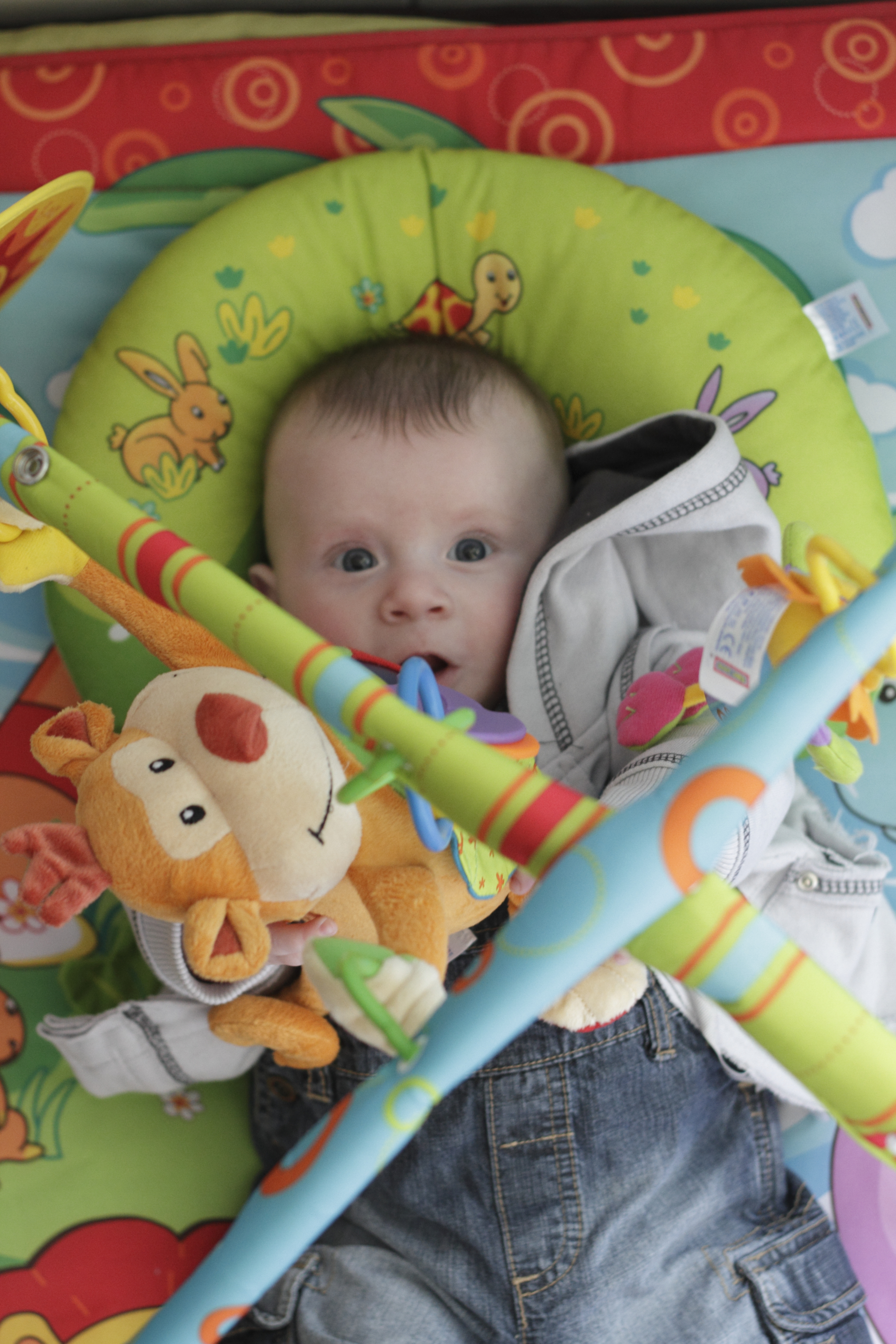

    Bonjour à tous et toutes,
    je soupçonne depuis un moment l'AF de mon EOS 7D de ne pas être ajusté au top. Voici un exemple fait aujourd'hui avec un 50mm FF 1.8 ouvert à 2.0.
    La mise au point a bien été faite sur la tête de mon fils :
    Et voilà ce que ça donne en plein format : http://www.guillaume-robert.fr/Test-EOS7D.JPG
    Il me semble que le singe, et notamment son bras, sont bien plus nets que la tête de mon fils. Pensez-vous que je vais devoir renvoyer l'appareil au SAV pour un ajustement ?

    C'est le truc derrière l'étiquette qui est "le moins flou". Par contre, 1/20 pour 50mm sur 7D, c'est flou de bougé garanti, donc impossible de conclure sur un cliché pareil. J'ajoute que "neutre" n'est pas un style d'image à choisir si on fait du JPG direct (aucune accentuation) et que le réglage Adobe RVB va plus mettre la mouise qu'autre dans ta gestion des couleurs. Lis point par point le tuto netteté/AF (en signature), y'a peut être des choses qui peuvent t'aider.

    Photo prise en RAW et sRVB.

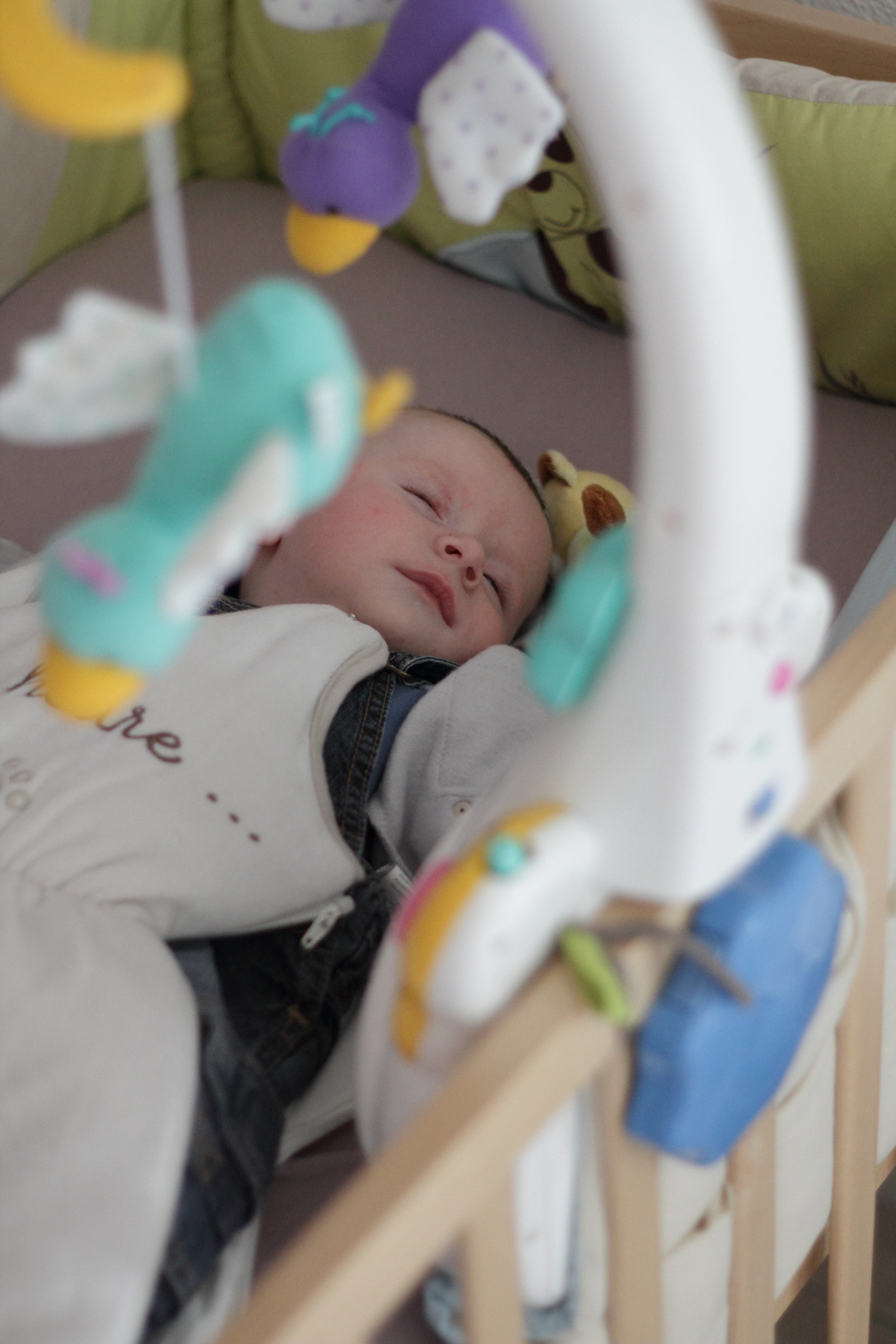

    Second test à 1/160.
    La photo plein format : http://www.guillaume-robert.fr/Test2-EOS7D.JPG

    Alors, il n'y a pas 36 solutions : un test conforme selon la procédure décrite par briceos pour voir si les MR peuvent être ajustés raisonnablement. Si non, retour au SAV pour ajustement du tirage mécanique de la cage, planéité du capteur et autofocus (selon les recommandations de S_D). Après réglage du mien, tous les MR sont désormais à 0, sauf pour le "vieux" 80-200 qui me demande +4 (ce que j'appelle un MR raisonnable !)

    Pour cette dernière, pour moi, le netteté est conforme à ce qu'on est en droit d'attendre, surtout en persistant à utiliser le style "neutre" que ce soit sur le boitier ou dans DPP.

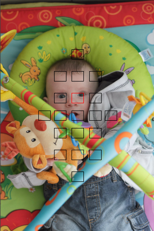

    Oui, afin de pouvoir montrer le collimateur utilisé. Donc, on est d'accord, le style d'image ne me ert pas vu que je shoote en RAW et que j'utilise LR.
