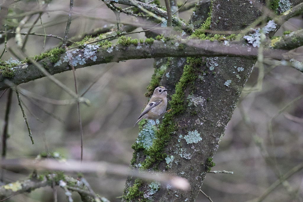

    Ici une photo en mode normal, et je ne trouves pas ça fort net.. faut dire que les conditions n'étaient pas au top, fin d'aprem, iso auto (5000 iso)
    • EXIF: Canon ( EOS 7D Mark II) | Canon 100-400 II | 400mm | 1/320s | f/5.6 | ISO 5000
    Dans tous les cas, je penses quand même vérifier les MR, ce ne sera pas perdu..
    Poitou
    6 472
    7, 1.4, 21 ... heu 5.3 ....et les pepes
    300 2.8, 70-200, 100-400, 24-105, 135 2, 100m ....
    1/320e avec un boitier comme le 7dii meme avec l'is cela peut jouer ...... surtout que ton roitelet si lui veut jouer l'is ne sert a rien
    5000 iso : Ton piqué commence a etre bien bouffé, cela se voit dans les aplats
    Sinon la map a l'air d'avoir ete faite sur le tronc ..... du moins pas en arrière.

    C'est vrai que les exifs sont limite, c'est là que je me rend compte que F5.6 c'est pas l'idéal surtout qu'il fait vite noir, de nos jours...
    Il aurait fallu que je sois à quelle vitesse ? 1/500 mini?
