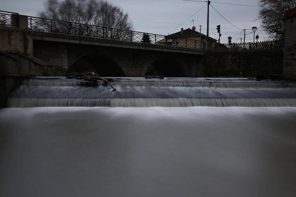

    Voici une photo que j'ai faite cette après-midi :
    • EXIF: Canon ( EOS 6D) | 35mm | 15s | f/16 | ISO 400
    Voici grosso modo la position du barregraph que j'avais pour cette photo :
    Vous trouvez sa normal ?
    Si oui alors par exemple, pour faire un HDR avec +/-2IL comment faire ?
    Ok pour le -2IL qui ce fera a 0, mais comment faire une photo avec +2IL alors qu'il est déjà à 2IL ? Le barregraph peut monter à +4IL ? je ne pense pas

    Laisse tomber le barregraph !!! modifie tes paramètres pour être sur et sous exposé ! augmente ton temps d'expo et diminue le tout simplement, ou encore plus simple, joue sur l'iso !
