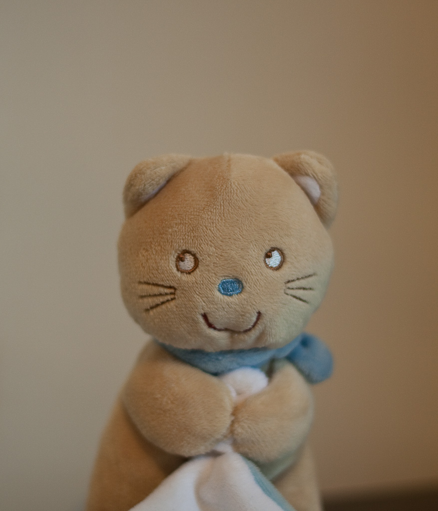

    Oui c'est vrai, et en plus le piqué à 1.8 est bof mais même à 2.8 c'est pas extraordinaire et en plus
    • EXIF: Canon ( EOS 50D) | 50mm f/1.8 | 50mm | 1/20s | f/1.8 | ISO 100
    Je dédie ce post à tout ceux qui passent leur temps à dire que le 50mm f/1.8 est mou.

    C'est vrai ;-) mais la photo est nette. Je vais ptet faire un post sur le 50d en disant qu'il ne sait pas gérer l'heure, c'est nul ce boitier !
    EDT : @Seb depuis que je suis papa j'ai bien du changer de cible. J'ai d'ailleurs des photos d'animaux que vous n'avez surement jamais pris en tof :-p
