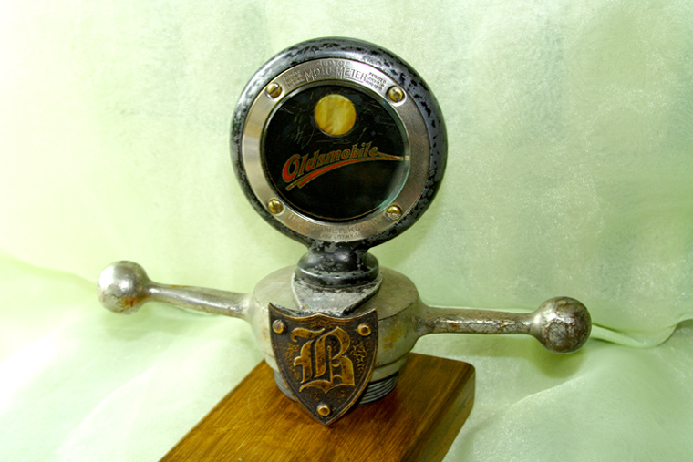

    Bonjour à tous, voilà je fais souvent des photos d'anciens bouchon de radiateur ( mascottes automobiles ) pour vendre, mais elles sont souvent en bronze argenté ou chromé, alors j'aimerais savoir ce qu'il faut faire pour pas que le chrome "brille" à la lumière donc quel type de fond, éclairage....
    Je joins une photo ( pas trés nette je sais ) pour que vous puissiez "m'éclairer"
    • EXIF: Canon ( EOS 350D DIGITAL) | 41mm | 1/4s | f/9 | ISO 100
    juin 2004
    4 215
    Pour éviter les reflet trop violent, n'utilises pas un éclairage direct, mais plutôt diffus. Place par exemple une feuille de calque devant ta source de lumière pour adoucir la lumière.
    Pour le fond, en utilisant une couleur foncée, tu feras mieux ressortir la mascotte.
    Utilises un trépied pour les prises de vue, tu éviteras les flous. Et fermes assez genre F13 pour avoir une bonne netteté de l'ensemble de la mascotte.

    Salut,
    Tu peux toujours bricoler un truc de ce genre.
    http://digital-photography-school.co...ve-light-tent/

    on trouve des petites tentes à lumière en tissus monté sur fibre de verre cela se plie en cercle, facilité de mise en oeuvre et rangement bien pratique. On en trouve à partir de 20 euros.

    Bonjour.Le mieux pour les objets brillants est d'utiliser une tente lumineuse .

    Regardes sur ce site : Chronomania.net - Trucs & Astuces - caisson photo
    y a moyen de bricoler facilement quelque chose d'efficace.

    "Dans le temps", on utilisait une bombe a mater entre autres pour le cinéma.
    C'est une bombe aérosol qui projete un produit qui rend les surfaces mates.
    Ensuite, il faut nettoyer, mais bon...
    ça doit se trouver dans les boutiques pro.
    Je viens de trouver ce forum ou tu trouveras des combines utiles...
    le Forum Opinel / Photographie des couteaux
    Perso, j'utilise ce truc, le Magik Studio en vente entre autres à la boutique Photim.
    Mais il en existe de nombreux modeles.
    On peut mettre des fonds en tissu ou papier, éclairage le plus souvent avec 2 ou 3 flashs, mais possible avec des lampes pas chères...

    Bsr dans un premier temps il est preferable que le fond soit eloigné d l'objet a photographier, secondo, utiliser un tele qui facilite les choses ( permet d'avoir un arriere plan plus detaché ensuite utiliser une pose longue, pour pouvoir travailler avec une source de lumiere continue type lampe torche qui permet grace a des balayages de valoriser les zones importantes

    La tente lumineuse Lastolite est conçue pour les objets brillants,elle est ronde complètement fermée avec une fermeture à glissière qui permet de passer juste l'objectif,quelquefois il faut placer des bandes de papier gris ou noir pour donner du relief aux objets,quand à la bombe à mater son application enlève tout le brillant ce qui ne traduit pas la matière de l'objet.
