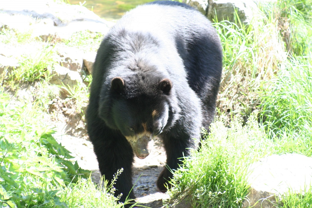

    Par défaut Photos cramés pourtant exif correcte, ou est l'erreur ?
    Salut à tous
    aujourd'hui petite sortie en famille, je me decide de me "remettre" à LA photo et de commencer à mettre en pratique un peu tout ce que j'ai lu ici depuis si longtemps
    Il fait beau, je monte mon vieux télé, et zou quelques clichés
    Mais voila, les photos sont toutes surexposés pourtant les exifs n'ont pas l'air si mauvais à part le 400 iso
    Mode de prise de vue Priorité-ouverture AE
    Tv (Vitesse obturateur) 1/160
    Av (Priorité à l'ouverture) 5.6
    Mode de mesure Mesure partielle
    Correction d'exposition 0
    Sensibiltié ISO 400
    Objectif 80.0 - 200.0mm
    Focale 162.0mm
    Qualité de l'image RAW
    Flash Off (éteint)
    Mode WB Auto
    Mode AF Autofocus AI Servo
    A l'inverse des photos de pelican en pleine eau, l'eau ressort quasi noir ...
    merci à vous

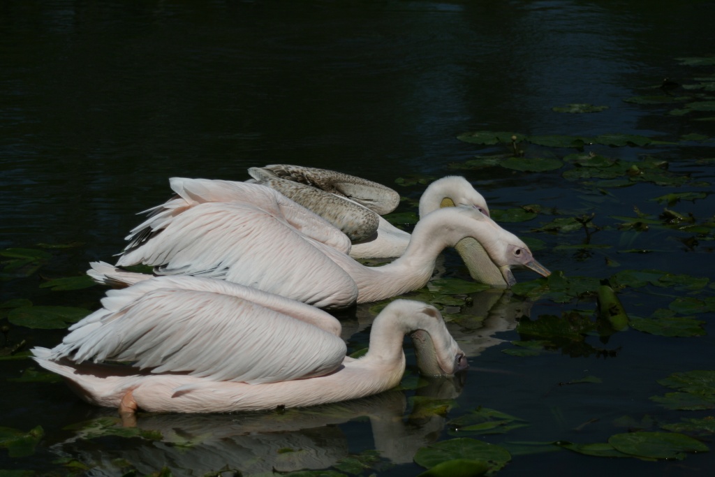

    EDIT : photos
    Tv (Vitesse obturateur) 1/4000
    Sensibiltié ISO 100
    Focale 80.0mm
    (je m'y perds pour récup une photo des albums)

    Je ne comprend pas ton étonnement... Tu présentes 2 photos avec des exifs très différents et des exposition s très différentes... La vérité est entre les 2.
    Un petit jeu pour comparer les exifs....
    La première 1/160 à 400isi f5.6. Pour exposer de la même façon il aurait fallu faire 1/40 à 100 iso (f5.6)
    Sur la seconde image tu as 1/4000 à 100 iso (f5.6 toujours).... DOnc normal que tu aie moins de lumière....
    Pourquoi des exifs différents ? Probablement qu'il a fait la mesure sur l'ours dans la première. Il est noir, mais le boitier ajuste l'exposition sur ton colimateur central en l'éclaircissant un max. En gros je crois qu'il a considéré que c'était un léger gris (18%) et l'expose comme tel.
    Sur les cygnes c'est l'inverse il a exposé le blanc en le considérant comme un léger gris et a donc sous exposé l'image par rapport à la réalité.
    Pour limiter ce genre de phénomènes, il faut utiliser une mesure d'exposition qui tient compte de toute l'image (évaluative) ou alors exposer manuellement ou alors faire la mesure en mode spot sur un point assez clair mais pas trop...

    La comparaison des Exifs te donnera la réponse à ta question : 1/160ème sur la première et 1/4000ème sur la seconde. A chercher du côté de la mesure d'expo partielle.
    La 1ère, tu fais la mise au point sur l'ours (noir)... l'appareil se dit : "zut y-a pas de lumière c'est noir... je réduis la vitesse à 1/160ème"... et paf... sur-exposé.
    La 2nde, tu fais la mise au point sur le cygle (blanc)... l'appareil se dit "oulalaaa... fait beau aujourd'hui c'est tout blanc... j'augmente la vitesse à 1/4000ème"... et paf... sous-exposé.
    En extérieur avec de fortes variations de lumière entre les plans et objets, il est souvent difficile de trouver le bon équilibre quelle que soit la mesure d'expo (multi, centrée, spot) sauf à passer en manuel.
    La 2nde n'est pas si mauvaise et facile à redresser en post traitement. Par contre, pour la première ce sera plus dur.

    un autre élément important à considérer : l'ouverture de son diaph
    photo 1 : focale 162 mm......f/5,6....à cette focale, son diaph était à pleine ouverture ....donc, "avalant" un max de lumière....
    photo 2 : focale 80 mm......f/5,6......pour un objectif dont la pleine ouverture, à cette focale, est de f/4,5 soit, techniquement, guère que 1/3 de diaph en plus....
    on peut donc considérer que, pour ces 2 photos, en plus des points de prise en compte de la lumière, l'ouverture du diaph était trop forte pour ces images..
    l'exemple flagrant de la difficulté de prendre les "bonnes mesures" d'exposition sur un sujet......cela a très bien été démontré par "wphantom" et "cyberlapin"...

    Comme il a été dit, le problème vient de la façon dont a été mesurée l'expo. Pour les sujets contrastés j'utilise la mesure spot associée à une correction d'expo si nécessaire (en simplifiant : vers le + si mesure sur du blanc, vers le - si mesure sur du noir).

    Pas du tout. Pour la 1 il y a largement de la marge en iso et vitesse pour utiliser cette ouverture. Pour la 2 l'exposition est insuffisante donc il aurait fallu une vitesse plus basse, donc pas de problème non plus avec l'ouverture de f/5.6.

    Pour la photo n°2 tu es clairement en sous exposition, mais si tu shootes en RAW tu peux facilement récupérer l'exposition. pour l'Ours c'est plus compliqué, non seulement tu est largement en surexposition de par la mauvaise mesure (3,5 IL), mais tu atteints de toutes façons les limites des capteurs numériques en dynamique. Mais en exposant mieux, tu aurais eu des zones cramées de toutes façons. très forte luminosité et fort contraste ne font pas bon ménage!

    Bon aller pour la "culture" : ce n'est pas un cygne sur la deuxième photo mais des pélican je pense (a cause de ce qui pendouille sous les bec)
    Un cygne c'est cela : Cygne - Wikipédia (Désolé pour le liens extérieur mais comme ce n'est pas un site "concurant")
    Sinon en effet c'est un problème d'exposition, par contre je pense que cela a du ce voir sur ton "ecran" après la prise de vue non ?
    Et donc dans ce cas il fallait ajusté si cela ne te plaisait pas. Moi c'est ce que je fait systématiquement surtout avec des sujet - scène avec fort contrast : tu n'es jamais sur de rien.

    La photo de l'ours est quasiment impossible à exposer correctement sans lumière d'appoint, tu es obligé de sacrifier le fond... ou l'ours au choix

    Shamou je ne suis pas d'accord avec toi.
    Si il azvait été à -2IL ou 1.66IL je pense que la photo de l'ours aurais été au "top".
    L'ours ET le "fond" sont cramé et pas seulement l'ours.
    La seule zone qui risque de soufrir c'est la "tête" de l'ours qui semble avoir qu'une "légère" surexposition et donc risque de ce retrouver sous exposé. (sachant que le soleil de coté n'arrange rien un coté "très" sur exposé et l'autre un peu sur exposé)
    Quand a la lumière d'appoint je ne sais pas si l'ours autoriserais le photographe à l'aprocher. Je ne vois pas de flash sur le profil de moriss donc juste le flash d'apoint et je ne pense pas qu'un "studio" soit possible

    Non Shamou a raison, trop d'amplitude dans les zones, les capteurs numériques ne savent pas gérer autant d'écart.
    Sur la photo de l'ours que j'ai corrigé, je suis redescendu de 3.5 IL et c'est toujours cramé. En descendant de plus, l'herbe aurait été correctement exposée, mais pas l'ours. Pour réussir cette photo dans ces conditions, il aurait fallut bracketter et faire un HDR, sous réserve que l'ours reste bien immobile, ou alors travailler en argentique, les pellicules encaissant bien mieux les écarts.
    +1 et pas évident à corriger en post-traitement.
    buhbuh : pour ce qui concerne la lumière d'appoint un 580EX par exemple balance la sauce très loin, pas besoin de studio

    Plutôt a droit ... sans cramer donc ...
    Car si exposé a gauche, tu devras remonter l'exposition et donc perte de qualité (bruit).
  28. #28
    1 247
    Canon EOS-7D
    24-105f/4 L IS USM, 85 f/1.8 USM, 70-200f/4L IS USM
    ni l'un ni l'autre... en fait tout dépend du besoin, et des circonstances.
    dans certains cas, il vaut mieux sous exposer, et dans d'autres légèrement surexposer. c'est d'ailleurs d'autant plus vrai si la photo est prise en RAW qu'en JPG.
    ceci dépend du rendu général des couleurs que tu souhaite, tout particulièrement par rapport au mode d'exposition et de prise choisie, et si tu veux avoir une photo avec des blancs qui sont réellement blancs, ou des blancs délavés, qui sont réellement gris, voir pire... qui tire vers une autre couleur, car ta balance des blancs pourrait être mauvaise.
    sous exposer légèrement ta photo, peut dans certains cas s’avérer plus salutaire que de la surexposer, contrairement à ce que dis Hep, car si tu est conscient que les zones déjà sombres, vont fortement perdres en terme d'informations, et donc de qualité des couleurs, ton RAW contiendra plus d'informations exploitables sur les hautes lumières et visible par l'oeil. Après au grès des différents traitement que tu voudra, tu pourra faire ressortir des zones à forte lumière, plus détaillées, alors qu'une exposition normale/surexposée les auraient définitivement cramer.
    dans certains cas surexposer légèrement te permettra d'obtenir le même résultat que précédemment, car là tu va cramer des zones de ta photo, mais tu aura plus d'informations sur les zones sombres, et si c'est le détail de ces zones qui compte...
    surexposer légèrement de façon générale permettra sauf sur des photos très/trop lumineuses, d'avoir un rendu plus exploitable de suite sans post-traitement si tu sors un JPG, mais là encore... tout dépend de toi et de ta façon de prendre les photos.
  29. #29
    Cinémania, avant de me contredire, lit et comprend ...
    J'ai dit sans cramé. Tout est là. Car si tu crames, c'est sur, plus rien dans les tons claire ... mais si tu crames pas ...
    Ensuit, je suis bien d'accord avec toi sur le fait qu'il faut sur ou sous exposé en connaissance de cause et en fonction de la photo que l'on veut.
    Je répondais juste a sa remarque disant qu'il vaut mieux toujours sous-exposer en numérique, le toujours est totalement faux. Mieux vaut surexposer sans cramé. L'idéal étant d'exposé juste ...
  30. #30
    1 247
    Canon EOS-7D
    c'est sure l'idéal c'est d'exposer juste, malheureusement... c'est pas toujours possible
    effectivement une légère surexposition de 1 ou 2 crans (donc 1/3 ou 2/3 IL) suffit dans une bonne partie des cas, ou carrément monter jusque 1IL, mais là c'est déjà plus spécifique et tu risque de cramer tes clichés.
  31. #31
    Quand c'est pas possible, comme son ours, c'est sur, faut choisir ce qu'il faut sacrifier ... se demander ce que c'est le sujet de la photo, ce que l'on veut montrer et exposer correctement le sujet, donc soit de cramé ou de boucher ce qui est superflus ...
    C'est ça qui fait le charme de photographier
  32. #32
    MARSEILLE
    9
    CANON 7 D ET 500 D
    70/200l 4 ISmm0 135 2mm L 85 1,8 mm 300 4 l. 28 70 l 2.8 , 10/22 aps 20mmm2.8
    Hautes lumières et un ours.........noir ! situation critique pour les capteurs.........la mesure spot permet dans certains cas de choisir un rendu....mais si tu choisis l'ours , tout sera cramé.......retouche logicielle pour ma part dans ligtroom avecl'outil pinceau je choisis de passer sur le pelage de l'ours une densité de sous expo massive , je baisse les hautes lumières ,je travaille les ombres , avec un peu de boulot l'image sera sauvée , mais à la prise de vue...ce genre de sujet est terriblement vachard...donc boulot en post production pour ma façon de faire ...DPP permet déjà de travailler les RAW de façon très honnête...mais c'est pas LR quand même , quand on y a goûté ,difficile de s'en passer
  33. #33
    Abonné Avatar de briceos
    avril 2005
    13 986
    L'expo idéale sur ce genre de photo est d'exposer à droite au maximum sans écrétage des hautes lumières et de remonter les ombres, façon HDR mono-image, en post-traitement. Pour ce faire, j'aurais tenté une mesure spot sur la tête de l'ours et -2 IL de correction et verif sur l'histogramme.
  34. #34
    france
    30D
    sigma 18-50 f2.8 + canon 80-200 f4.5-5.6
    et bein merci pour toute cette montagne d'information
    promis des que possible je retourne voir l'ours
