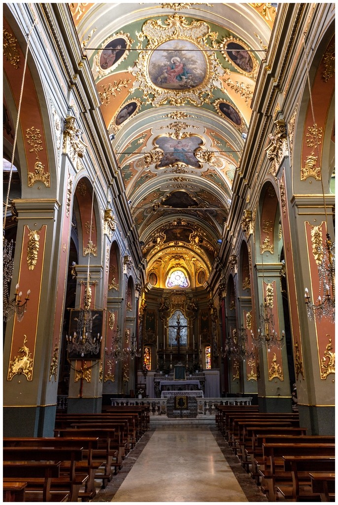

    je m'essaye dans l'architecture d'intérieur , particuliérement église, aprés une visite dans une église italienne ( flamboyante mais sombre dans l'intérieur)
    je suis fortement déçu du resultat
    materiel utilisé canon 6d et tamron 15-30 f:/2.8 stabilisé , mon problême est les mur déformés , la plus part des clichés sont en mode portrait ( vu la hauteur de plafond)
    comment procéder pour avoir des murs droits ? , utilisez vous un monopode ( faible lumiére )
    sur ce cliché l'expo est poussé car c'est fort sombre
    merci
    Eric
    • EXIF: Canon ( EOS 6D) | 30mm | 1/15s | f/4.5 | ISO 400

    Deja utilise des iso qui vont bien car la tes parametres spnt bons pour avoir un resultat flou
    Ensuite redressement sous LR ou dxo car tu est en contre plongee d'ou verticales non verticales
    Ca va te faire perdre de la focale (2mm en general ) mais tu n'a guere le choix
    Le choix qui irait bien c'est le 17 TSE, mais aie et il faut le trepied pour avoir qq chose de propre
    Une autre solution pour cadrer plus large c'est le 11-24 mais guere mieux cote prix

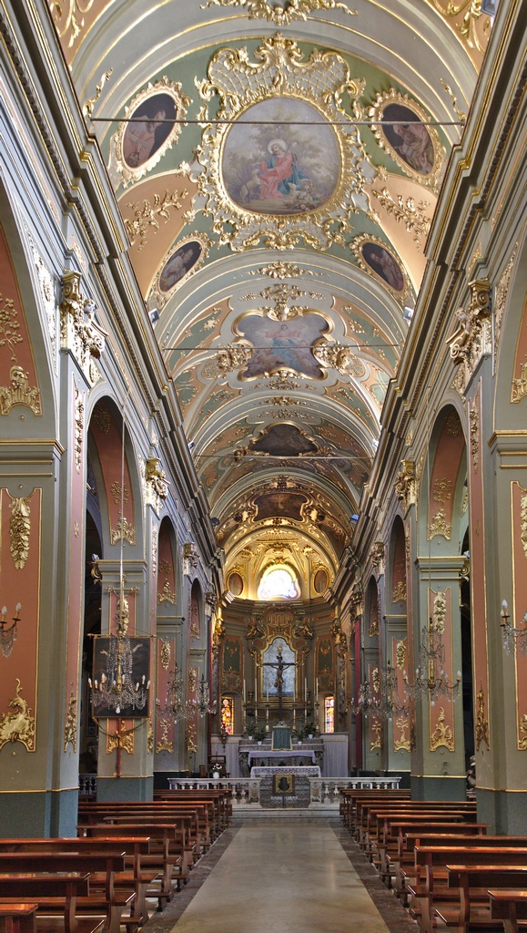

    je viens de voir avec DXO , c'est franchement mieux , le resultat ( brut de dxo)

    As tu le raw à nous proposer pour test.
    Comme je te l'ai signalé, il faut prendre large pour compenser la perte du au redressement. Il faut mettre l'appareil le plus haut possible et dans la mesure du possible aussi cadrer correctement en largeur. Plus tu incline l'appareil, plus tu déformes, fais le test. Dans les églises ou bâtiments, j'utilise le pied si c'est possible. Mais bien souvent c'est à main levé. Je possède un 10/22 et un 17/55. J'utilise le plus souvent le 17/55 sur apsc. Ton 15/30 est adapté dans la plus part des situations. Plus tu auras un objectif grand angle, plus tu déformeras. C'est pour quoi dans la mesure du possible j'évite le 10/22.
    Concernant tes réglages. Tu avais largement de quoi monter en iso pour t'assurer une vitesse correcte. J'ai DxO et PS. Avant j'utilisait DxO mais suite à ce post https://www.eos-numerique.com/forums...dition-292827/ j'ai essayé moi aussi et j'ai réussi avec PS. C'est donc aussi possible avec LR. Cherche des tutos. Il doit en avoir pleins. Dans tes images ce qui pêche c'est aussi le fond sombre. C'est pourquoi il serait sympa d'avoir le raw.

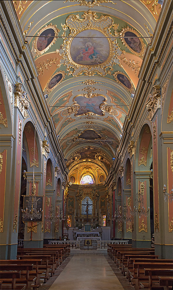

    Par défaut Pourquoi pas
    Au niveau traitement : LR + Color Efex
    Par contre sans redressement :
    Avec :
    Donc typiquement : tu a un 15-30 donc tu peux prendre à 15mm , tu a un 6D tu peux monter à 6400 soso sans problème. Double avantage : tu est plus large donc tu peux redresser en perdant moins, et tu peux réduire ta vitesse.
    Eh oui l'église se mérite (comme dirait François )
    En l’occurrence le redressement ne s'impose pas pour moi . Je n'ai pas touché à l'alignement, car tu n'était pas au milieu (ce qui au passage accentue les déformations).

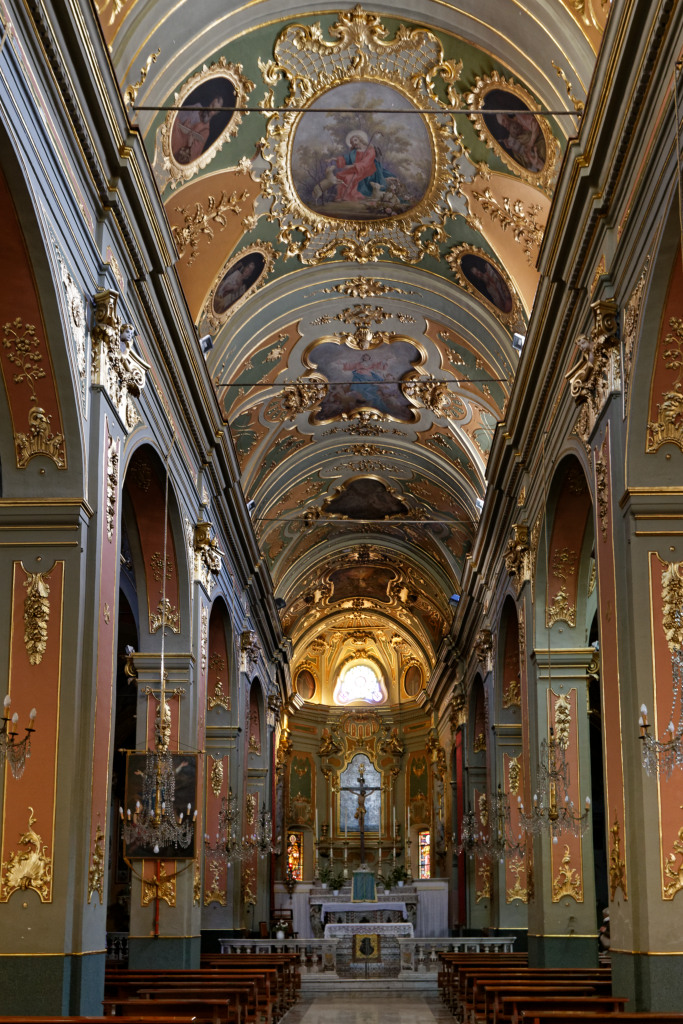

    en général les clichés que vous présentez sont super, mais en tant que râleur pro, ils ne représentent pas la réalité ( c'est obsur ) , mais plus beau en poussant les curseurs.
    voici ce que j'en sors .
