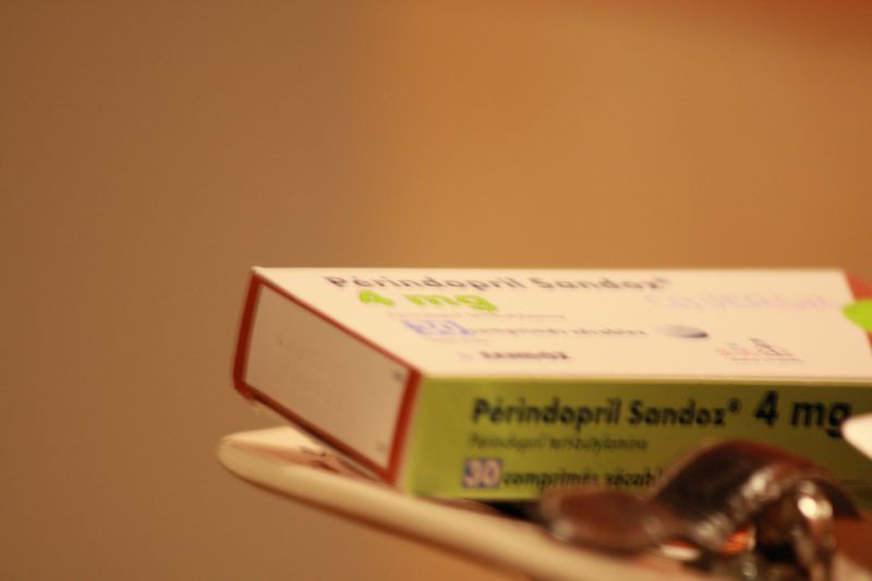

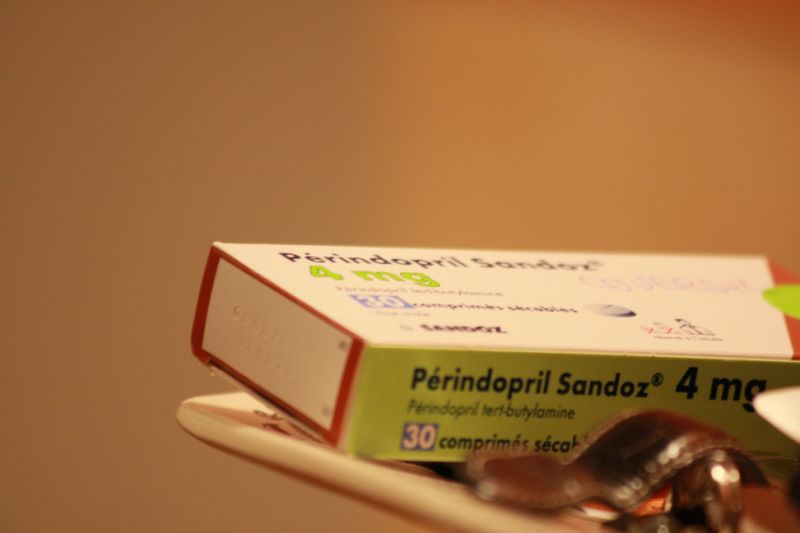

    Par défaut Netteté
    Prise sans stab
    • EXIF: Canon ( EOS 40D) | 260mm | 1/10s | f/5.6 | ISO 800
    Avec stab en mode 2
    • EXIF: Canon ( EOS 40D) | 250mm | 1/10s | f/5.6 | ISO 800
    Dernière modification par Joss21 ; 01/01/2009 à 22h37.

    L'exercice était sur le flou de bougé, non sur le diaphragme, ici au 10ème de seconde
