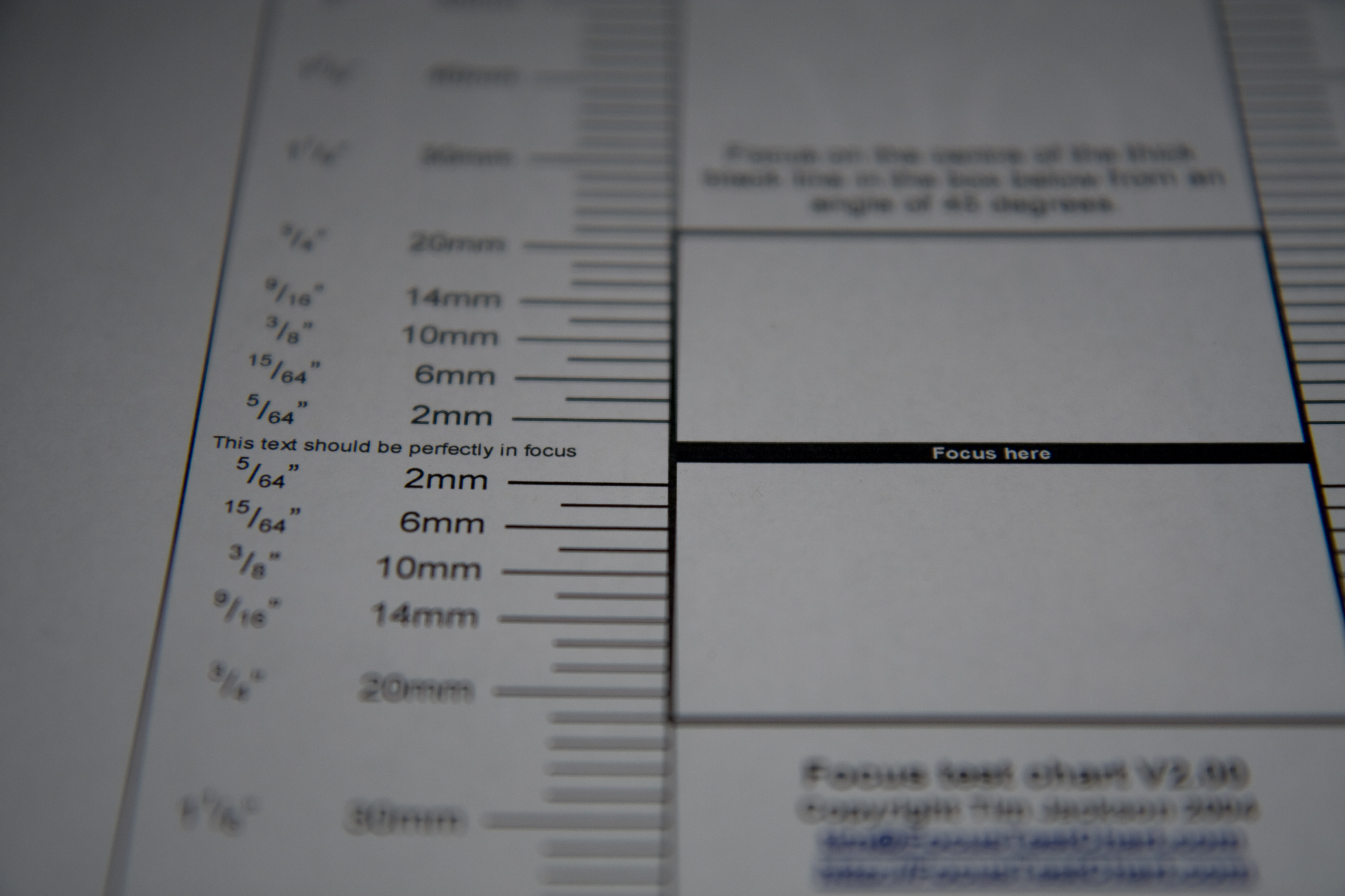

    J'ai fait la MAP (collimateur central) sur l'intersection du gros trait horizontal et du trait vertical.
    Image Originale : http://blogtrial.free.fr/wp-content/IMG_0989.jpg
    Diagnostoquez vous aussi un FRont Focus ?
    Merci d'avance

    ton AF est OK
    la pdc à pleine ouverture est correctement répartie
  11. #281

    Génial et merci Silver_dot.
    Il ne me reste plus qu'a travailler ma PDC, particulièrement lors de la prise de portraits...
    Pour les situations en faible luminosité j'ai mon 430EX qui devrait pouvoir aider..
    Merci encore..
