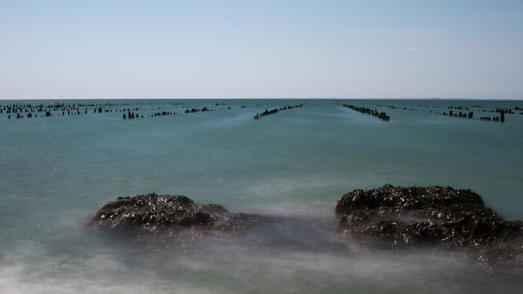

    • EXIF: Canon ( EOS 7D) | 26mm | 15s | f/13 | ISO 100
    Expo à +0.5, luminosité à +5, BdB à 4000 teinte à 0 sous camera raw. Tu peux noter que dans le ciel et surtout les remous entre les rochers présentent cette dominantes magenta
