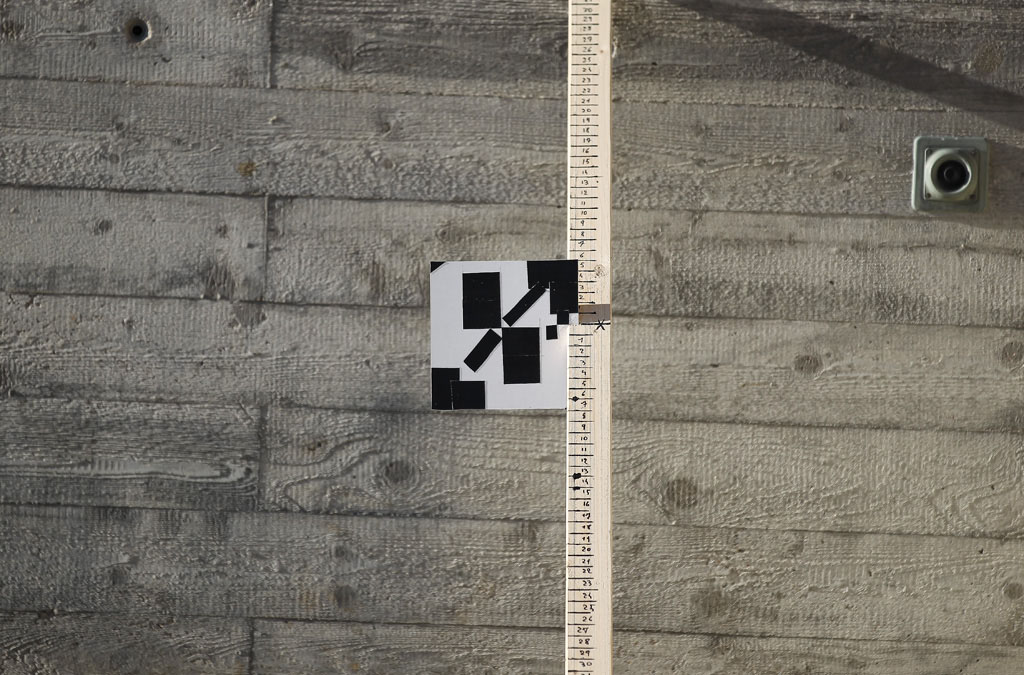

    salut a tous!
    • EXIF: Canon ( EOS-1D Mark IV) | 200mm | 1/2000s | f/2.8 | ISO 100
    pour effectuer le mr de votre objective construction très simple comme vous pouvez voir le coût moins de 10 francs materiaux pano 20 pour 20 avec du ruban noir adhésif pour la mis au point mis au plomb par rapport à la règle de bois qu'et messe 45 degrés je vous assure qu'et très efficace juste pour donner une idée pour celui qui veut régler ses jouets à vous de voir diamon70

    Tu peux simplifier ta mire : deux carrés noirs collés en diagonale sur le carton blanc suffisent !
    Vois ce que Spyder vend.

    il et suffisant et pour donner plus de contraste le tableau blanc et de pavatex opaque et meilleur pour l'af l'ESPACE entre une ligne et l'autre et de 2cm
    tres bien pour les longues focale 300-400-500-600mm est plus visible! avec le mien 300mm + convertisseur 2x je me suis mis à une distance de 30 mètres pas eu de problèmes à lire le détail des lignes en ce qui concerne les - GA - et suffisant ajouter un mètre aussi une regle celle qui utilisent les garçons à l'école et les jeux ils sont faits

    30 metres pour des micro reglages
    si je dis un 300/f2,8+tc2 ca fait donc un 600/5,6 pour les micro reglages.
    donc a 30 metres avec ce montage cela fait 82cm de PDC, et la je comprend pas comment on peux regler avec autant de marge de manoeuvre.

    il y ne s'échappe rien à vous! entre 10 et 20 mètres je fait tout 300 +1,4x +2x en faits je voulais corriger ces 30 mètres maintenant et fait
