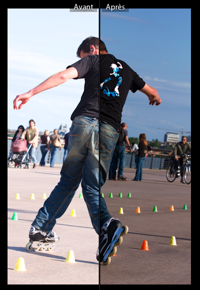

    mes petits conseils : un polarisant circulaire.
    DPP ou moi je préfère Adobe Lightroom: tu shootes en RAW, et tu traites.
    ex:

    Citation Envoyé par Aiolia Voir le message
    ex:
    merci! maintenant certain j'investie dans un polarisant circulaire ...mais lequel?
