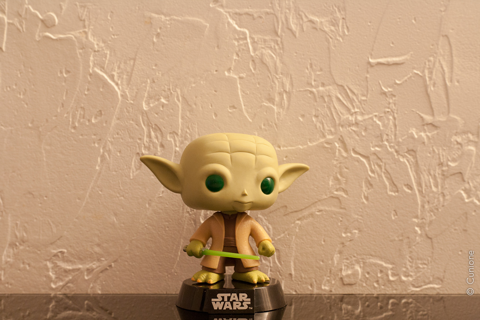

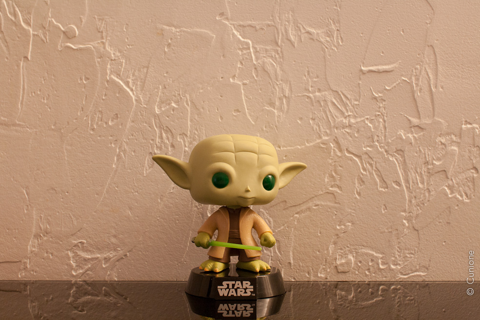

    Voilà le test avec 2 objos 50mm :
    - Canon 50 mm f/1.8
    - Sigma 50 mm f/1.4 (désolé, je n'ai pas le Canon sous la main)
    Le tout, sur du FF.
    Cadrage pleine pastille, colorimétrie à vomir et le tout sans flash !
    • EXIF: Canon ( EOS-1Ds Mark II) | 50mm | 1/13s | f/8 | ISO 640
    On voit bien la différence de cadrage.
    En même temps, là, ce sont deux marques différentes.
    Peut-être faudrait-il essayer avec 2 Canon ?
